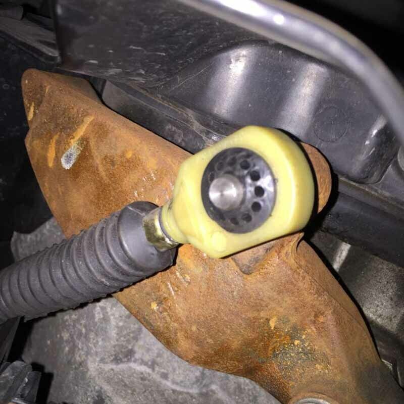

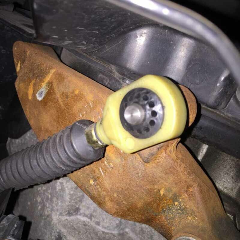

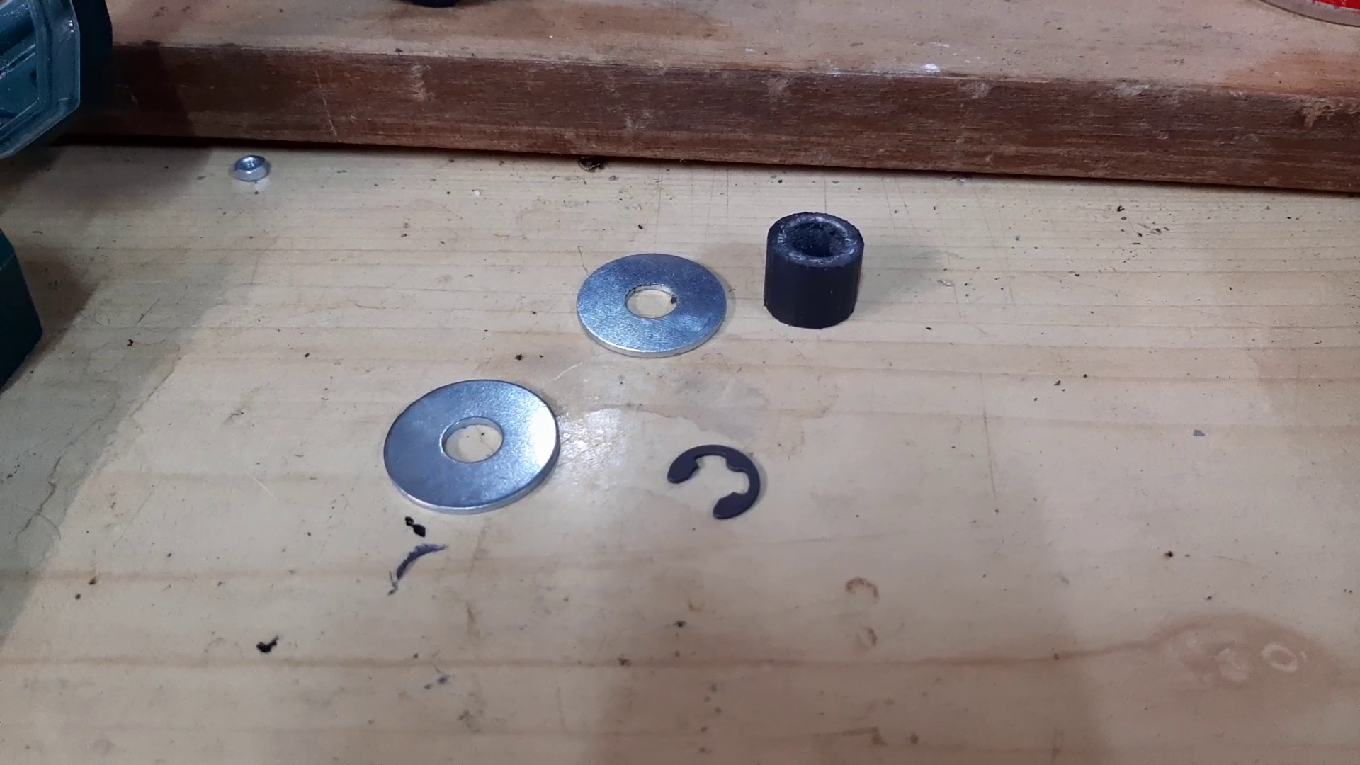

Не съм сигурен точно коя е Фиестата, но ако е тази с жилата на скоростната кутия, обикновено се поврежда гумената втулка на снимката, която Форд не продава като резервна част, но я има в интернет с доставка от Китай. Проблемът е, че се чака около месец, а през това време колата не може да се ползва. Моето временно решение с две шайби, парче от маркуч и зегерка също се вижда на снимките.

Tвоето изпълнение ми се вижда по-яко от оригиналното.

Тази част може да се закупи за скромните 2,16 лева https://www.aliexpress.com/item/1005003 ... Redirect=y

Проблемът едва ли е в парите, а в чакането докато дойде у нас.

Колега, знаем го това, но проблемът е в чакането, както каза колегата ivchotr.

Ако си платиш допълнително може и за седмица да дойде въпрос на финансови възможности а в МП не се продава като артикул върви с жилата комплект.

Може да се провери в ТАЗИ фирма за такива гумени детайли. Има доста неща. Не намирам за тази Фиеста, но може да има подобни за друг модел или да ги има, но да не са ги включили в чек-листа. Може и да им се изпрати снимката от темата. Те произвеждат и по поръчка, доколкото знам. Но ще им трябват размерите.

И при мене беше скъсан тампона купих гумен тампон с по голям размер изрязах го с две шайби и зегерка си реших проблема.
