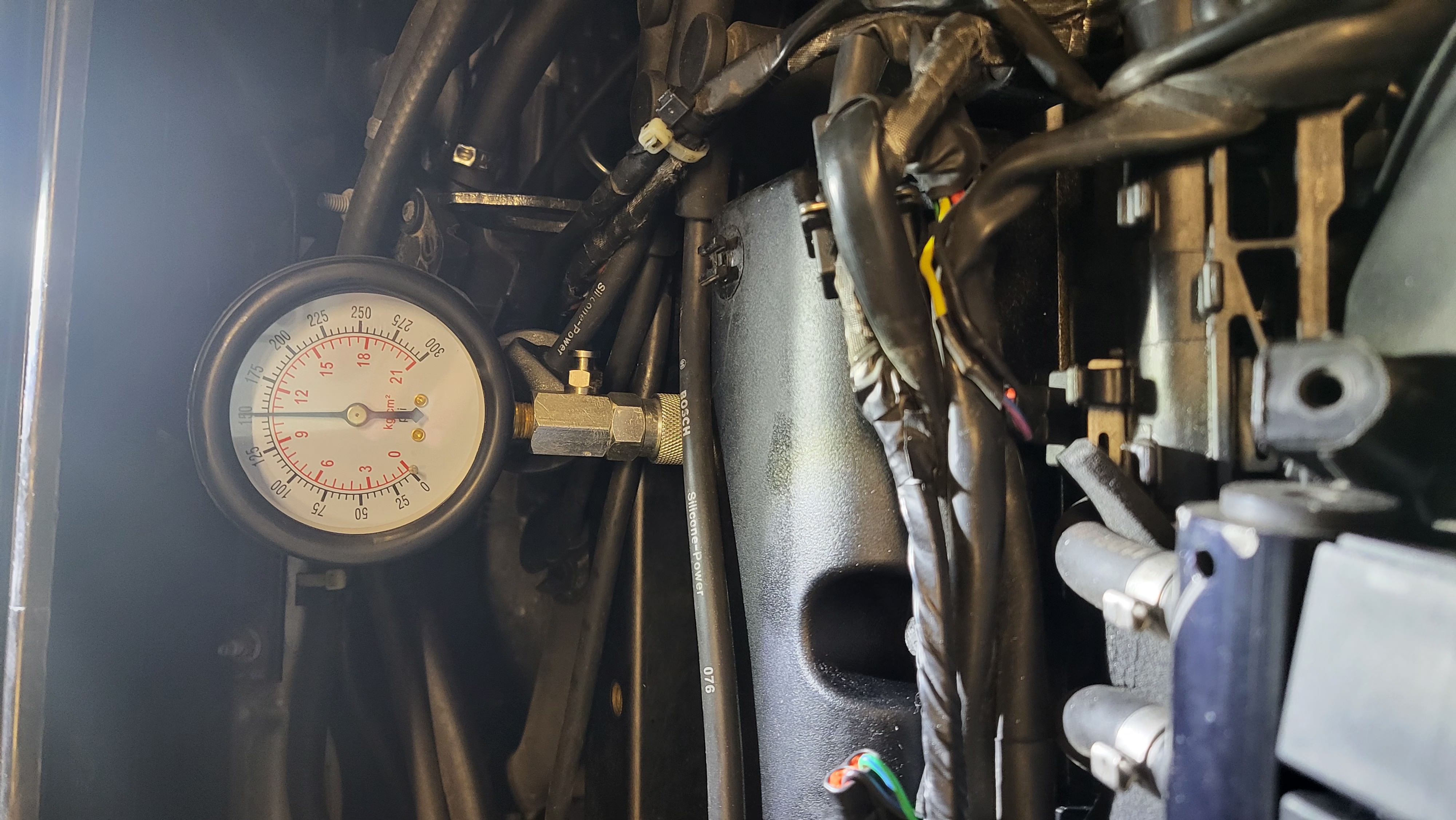

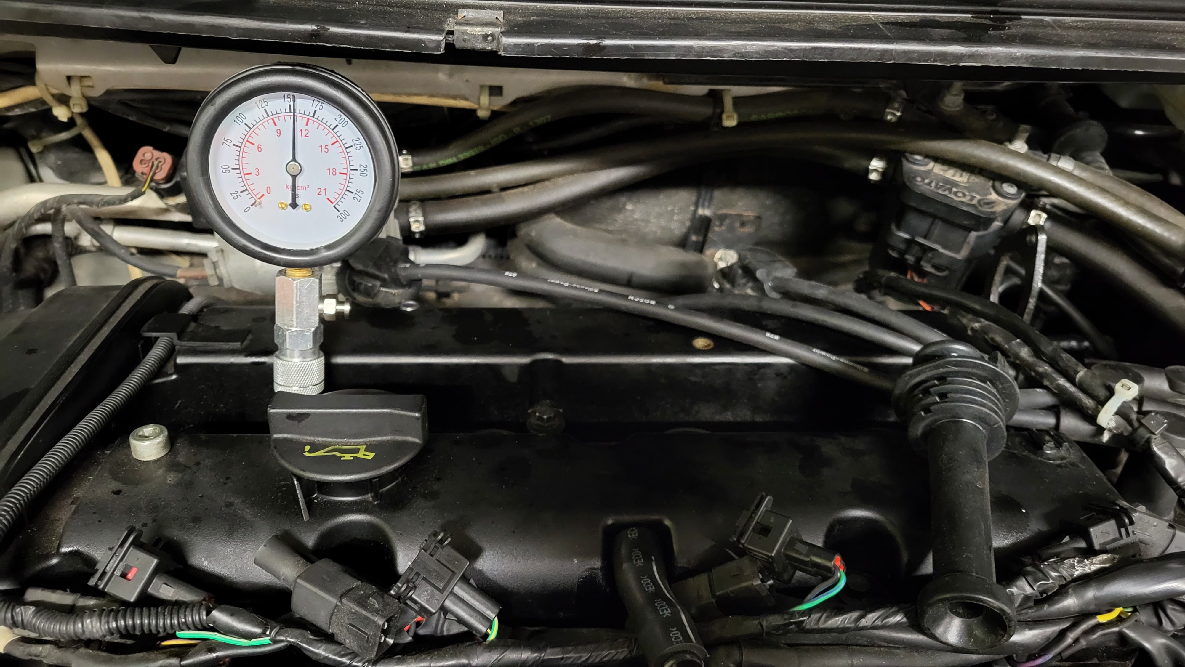

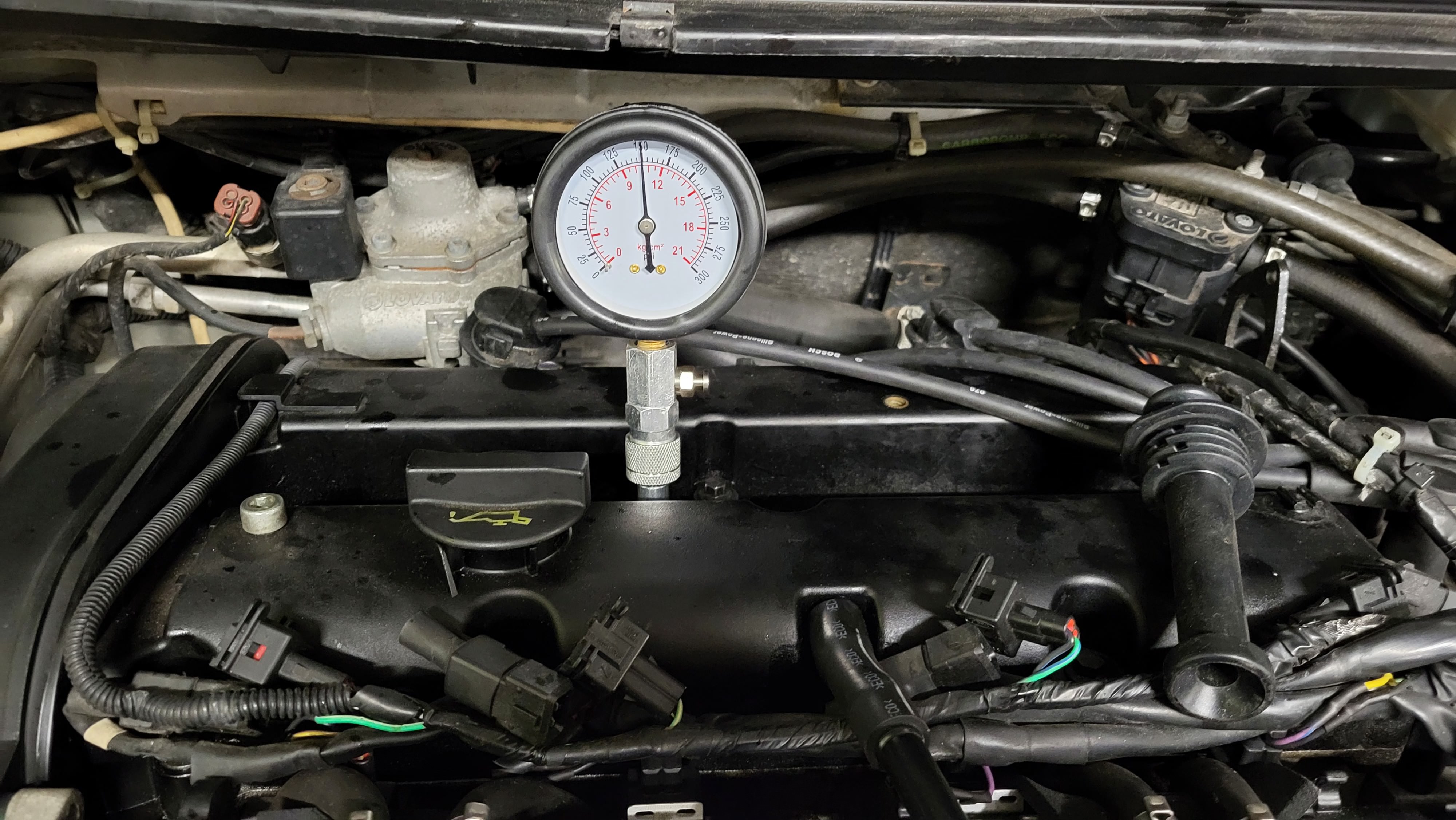

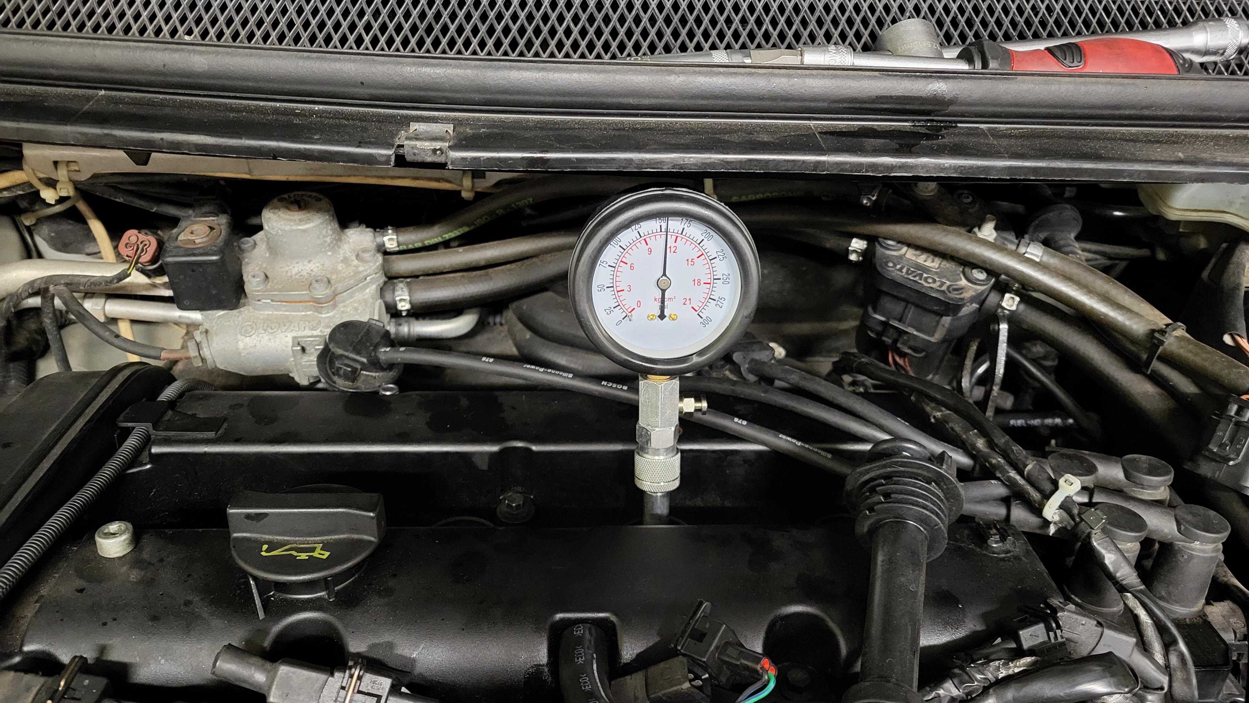

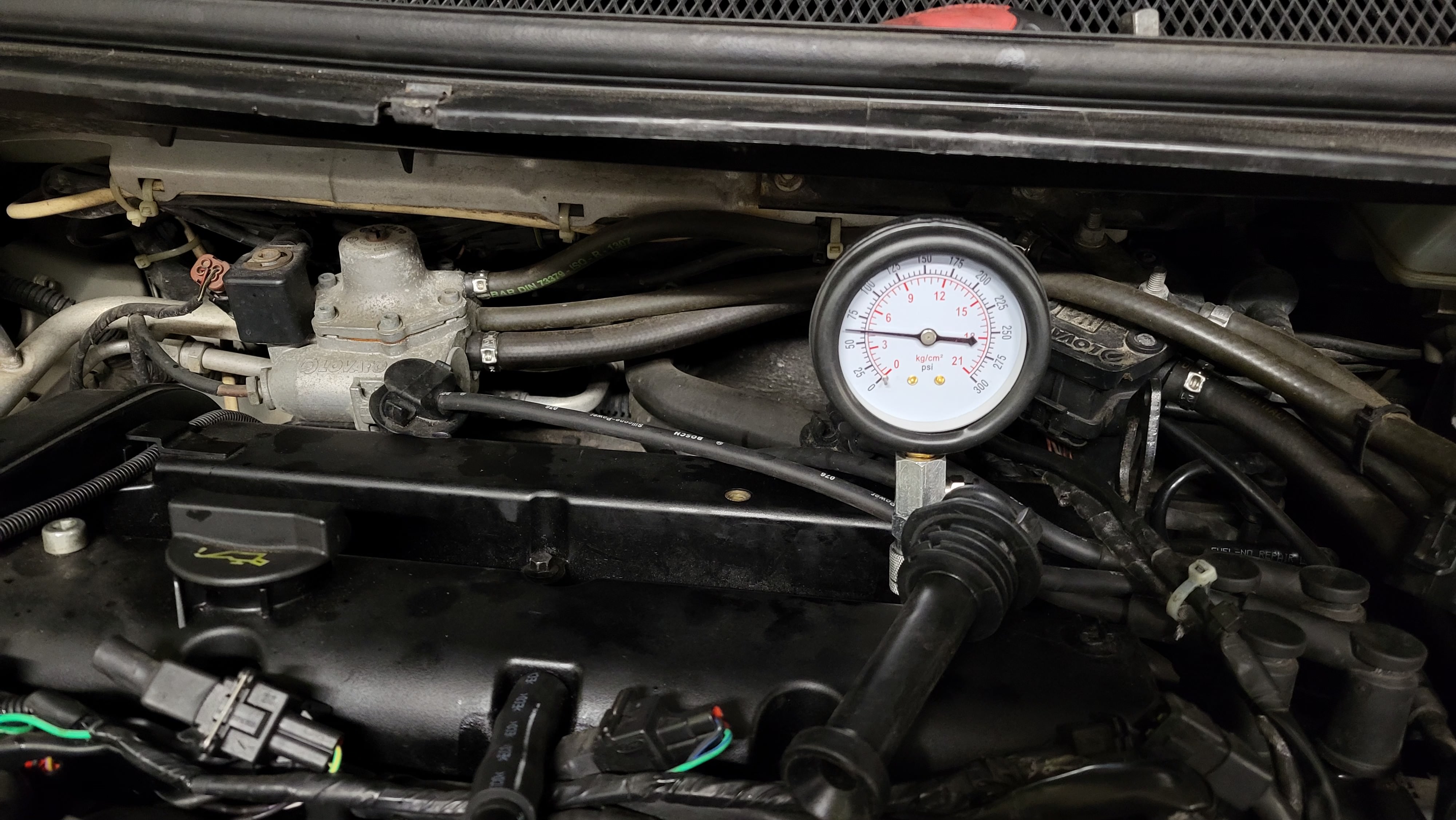

През това време ми дойде барометъра за мерене на компресия. Ето и компресията на цилиндрите за пълнота на картината.

Първи, втори и трети цилиндър са с почти идентични стойности на налягането, при това съвсем не лоши. Четвърти цилиндър обаче е зле, поне според показанията на компресомера.
Показанията при измерването се влияят от някои фактори, ако не са спазени условията за извършването му. Като да са махнати всички свещи, двигателят да не е прекалено студен, а акумулаторът съответно да е добре зареден. Освен това, ако мериш компресията след като си сипвал газта за горене, за да отлепиш някой спечен сегмент, рискуваш да получиш по-ниски стойности, защото газта ще е отмила ефективно масления филм от стените на цилиндрите. Мисълта ми е, че показаните на снимките резултати ще са по-добри, ако в двигателя вече няма газ за горене, а само нормално масло, което е работило известно време, за да омаже добре двигателя отвътре. Затова е и добре да се измери компресията преди всякакви други въздействия и след като вече са извършени, за да се установи има ли разлика преди и след тях. Също като при хората - вземат ти кръв преди започване и след приключване на лечението.
Обаче стойностите на 4-ти цилиндър едва ли ще се повишат трайно след измерване без наличие на газ в двигателя и ако приемем, че сегментите във всички цилиндри са се поотпуснали след третирането с нея, то тогава остават вариантите в 4-ти цилиндър да има счупен сегмент, забит така в буталото, че изобщо да не уплътнява или пък клапаните да не затварят както трябва. Ако имаше счупен клапан, показанията щяха да са около нулата. Ако ще мериш пак компресията на 4-ти цилиндър, след като си източил маслото с газта и си сипал чисто такова (не е задължително да е най-квалитетното) и компресията не се е вдигнала много, можеш да сипеш в този цилиндър 50 - 60 милиграма масло и да повториш измерването. Ако компресията се вдигне за известно време, значи е много вероятно да имаш проблем със сегментите.
Не е изключен и вариантът главата да е кривната около 4-ти цилиндър и да губи компресия от там, но ако има такъв проблем, той би трябвало да може да се засече с наличие на изгорели газове в охладителната течност. Не е задължително да има изтичане на такава в цилиндъра. При наличие на газове в охладителната течност може да се е предала само гарнитурата на главата около проблемния цилиндър, без самата глава да е пострадала. А може и проблемът да е комбиниран...
Та ще има какво още да провериш, преди да разкостиш двигателя, за да се ориентираш горе - долу какво ще се налага да се сменя. Макар, че винаги излиза нещо допълнително.
