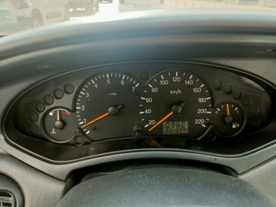

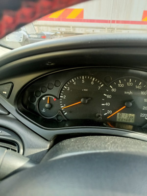

aspasia
Мнения: 1450
Re: странен проблем с фокус 1.6 16V mk1
Мнение от aspasia » 11 мар 2025, 16:22
Това са показанията от скенера и от таблото в диагностичен режим

ivchotr
Мнения: 929
Мнение от ivchotr » 11 мар 2025, 23:52
И моят държи оборотите там някъде. Може би една идея по-надолу. Трябва да ги погледна през диагностиката тези дни, че сега бръмча с печката.
