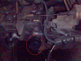

Това е клапан който трябва да сменя. До колкото бях чул цената му в МП е около 460 лв. А днес разбрах че и Sweety girl се е изръсисла толкова за смяната му...
Някъде нещо по тънко можете ли да препоръчате...

Имам един неработещ (този на първата снимка). Кажи как да ти го пратя (лс)
Сложна ли е смяната му, дали ще мога да си го сменя сам?

Този на снимката ми го дадоха да ми е за модел(и наистина тече яко).
Иначе тоя коитойто ми е на колата работи но докъто е студена прекъсва малко(за около 4-5 мин).
Тествана е колата с клапан от друго мондео и това прекъсване го няма.

След доста търсене намерих клапана (обогатителя) който ми даваше ядове до сега.Вчера го смених но сега проблема е по-голям - изобщо не запали. Клапана си работи със сигурност защото се чува. Според мен доста въздух е засмукала системата и от там идва всичко...
Как става обезвъздушаването на системата, не е само от помпичката(защото след доста помпане си остава мека) а явно има и още нещо което трябва да се направи...

Не само обезвъздушаването май... :(
Механичния клапан който е под него тече и съответно смуче и въздух...
Каква може да е причината за протичането му?

Тече защото има скъсана мембрана. Може да му затапиш тръбичката, но колата ще остане без корекция на налягането на турбото. Т.е., няма да ходи.
