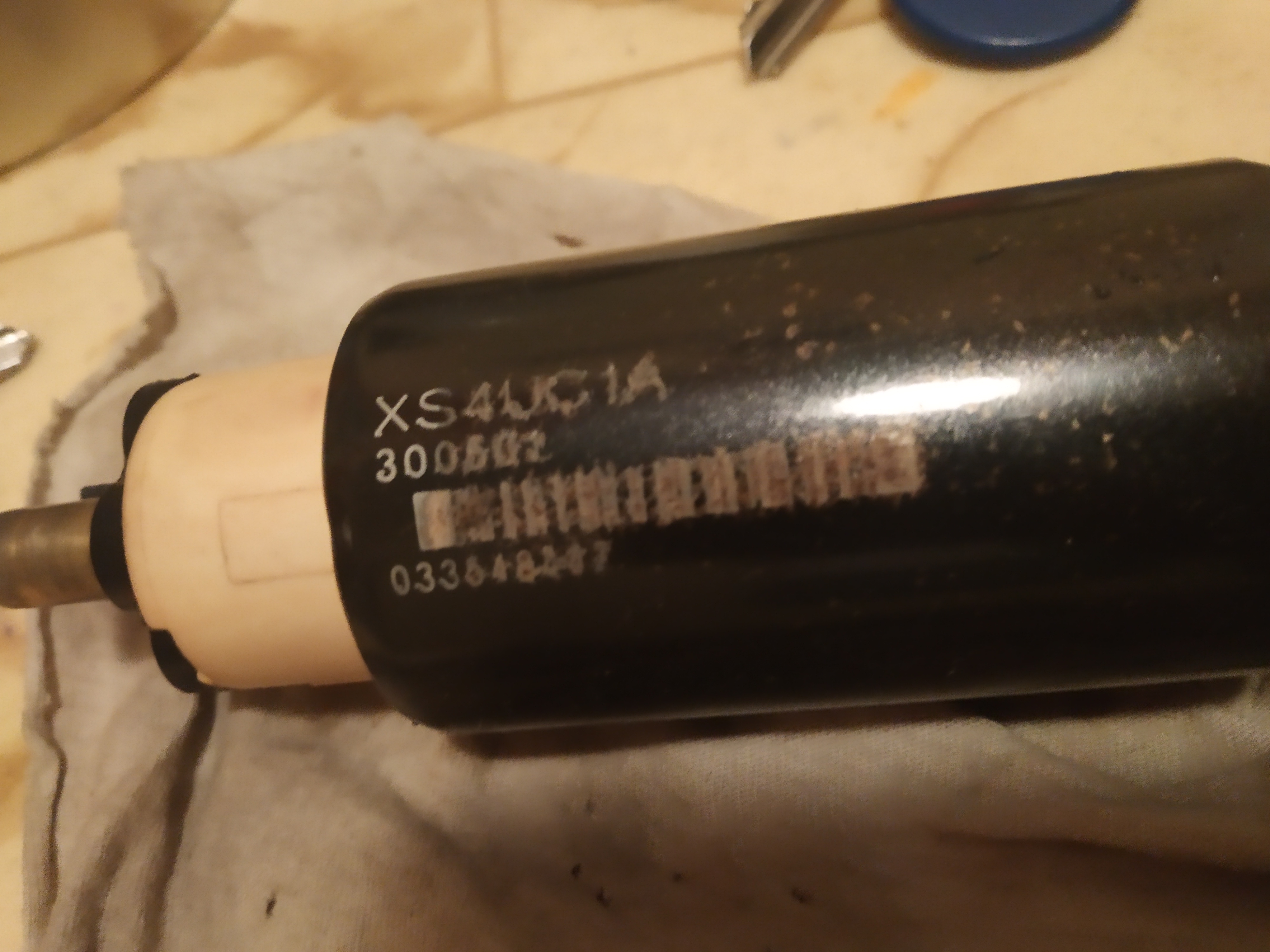

Здравейте и аз имам този проблем . Колата е ford fokus zetec se 1.6 2001г. върти но не пали.
Колата е само на бензин.
Беше днес на компютърна диагностика. Не показа никакви грешки. А свети чек лампата. Свети и една друга жълта лампа с удивителна и накъдрен пръстен.
Бензин има и не е оставала без бензин защото ме съмнява бензинова помпа но пък няма причина ей така да изгори си мисля.
При диагностиката не се показа проблем и в датчиците.
Друго за което си мисля е стандартна ламбда сонда но даже не я знам къде е и каква роля играе и дали е тя.
Майсторите са доста заети , по рано от петък няма как да я погледнат. Евентуално се мъча сам да реша проблема . Колата до сега не е правила дертове. Моля за съвети

Ламбдата я забрави, от нея няма да работи правилно, но ще пали и върви. Като дадеш на контакт чуваш ли Бензиновата помпа да избръмчи? Ако не, провери дали до нея стига напрежение и ако има помпата е изгоряла, няма значение че не е оставала без Бензин.

Да прав сте . Благодаря за отговора. Свалих помпата . Значи който след мен ще го прави да го улесня. Сваля се акумулатора. Свалят се 2 винта от металната обшивка на резервоара. Подпира се резервоара на една убава дъска. Изкривява се ламарината да не пречи . Отвива се болта който държи двете шини (13 е) . Хубаво се обвърсва мръсотията . Повдигам с крик да увисне още малко резервоара на двата маркуча. Не го свалям . С дебел поасон чукам пластмасовата гайка да тръгне . Вътре помпата се завърта леко защото е на едни зъбчета като резба отдолу ( шлици) . Завърта се обратно на часовника . Вади се , оцежда се , разкачам , отвивам 3те болчета с шестограмче . Свалих моторчето.ще търся такава помпа сега . Не мога да разбера какъв модел е и какво налягане има . Утре в магазина ще видим

Гледам в интернет има и 3 бара и 4 Бара и 90 литра в час и 100 литра за час. И марки бол. Айде параметрите в магазина ще ги видя, но моля някой да каже кои марки са за предпочитане . Bosch , Hitachi, JB, Magneti ... ? Други ? Или от кои не сте доволни ? Да не е китайска само

На същия автомобил съм слагал Bosch. Въпреки, че имам тотална непоносимост към тази марка за всичко което прави, то вече 50хил. км. проблеми с помпата няма.Добро впечатление ми направи опаковката - фолио и холограмен стикер.На самата кутия, както и на помпата беше отбелязано Made in Germany. Струваше под 100лв. и съм доволен.

Сменихме помпата с чисто нова и пак не пали и не ще . Вече се почудих. Може ли да кажете какво да гледам друго ?

Бушонът на помпата здрав ли е? Налягане на бензина има ли?

Ама аз мислех, че си изпълнил тестовете, за които ти писах преди да тръгнеш да сменяш помпата?!?
На принципа по който работиш, направо ме е страх да предположа още нещо.

Ами уж правя кой квото каже та така.... Помпата не я чувам. Няма как да премерят напрежение засега . Мммм не ми се сваля пак резервоара едвам го наместих после с този шибан болт на шините . Тежи да го Ева. Та ...чета , питам ровя... Стигам до това - бубина и комутататор. Ама къде са те ? Някой може ли да ми ги посочи на картинката ! И как да разбера дали работят. Бушоните са здрави , проверих ги. Защо диагностиката нищо не пее да му се невиди.
- Мнения: 13128
Re: Форд Фокус Зетек 1.6 1999 НЕ ПАЛИ.УСТАНОВЕН Е ПРОБЛЕМА!
Като вдигнеш задната седалка, отдолу има гумена тапа, като я махнеш през нея има достъп до буксата на помпата и горивните тръби. Та оттам се мери, това е и най-лесното за да не сваляш резервоара напразно.
