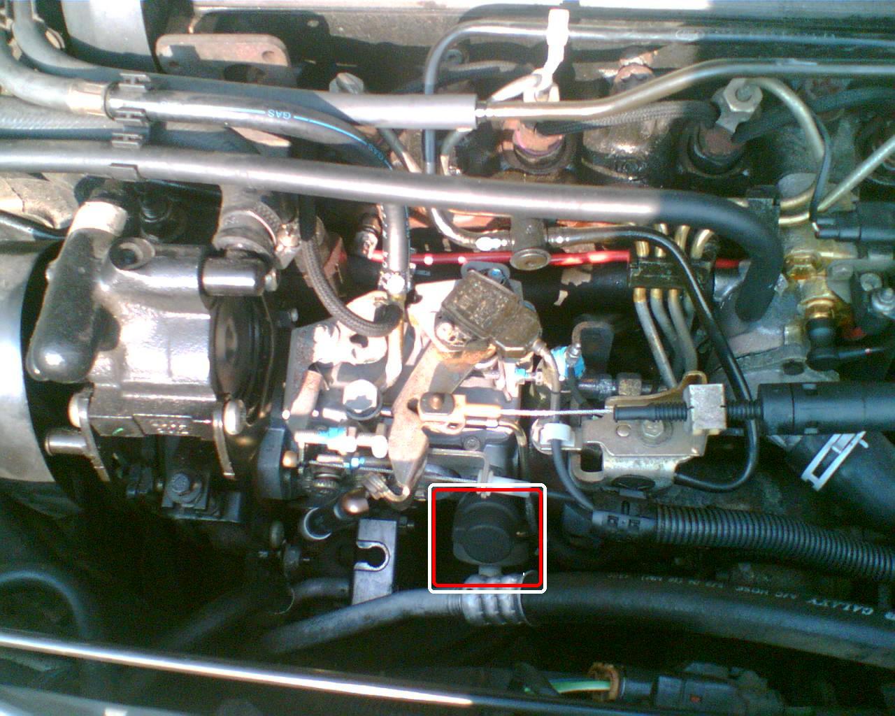

Коя година ти е ескортчето? Разгледай тази тема Цък и по специално тази снимка Снимка. При подаване на контакт този клапан (ако ти е такава помпата) трябва да прещтраква, което е признак, че работи. И при мен имаше точно същите проблеми и се оказа, че този клапан е повреден.
