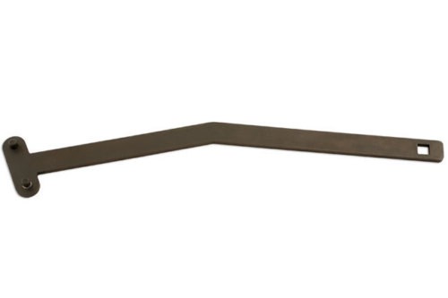

А динамото се намира точно зад мотора и е след коляновия вал, но и след обтегача. Ето снимка на целия възел, предполагам че сте го виждали, но може да свърши работа на някой които не е.
Самата пружина на обтегача е много яка и с много малък ход от порядъка на 1-2см, при самото осовобождаване на обтегача инструмента които се използва е с голямо рамо. И при това пак се натиска яко. Явно е, че се разчита на усилието на пружината и след като тя се умори се появява въпросния шум на празен ход. Както беше писал колегата по-горе дори и 100 оборота отгоре, правят така че шума изчезва.
Този възел на Мондеото е най-изнервящото нещо около целия двигател. Изключително неприятен за ремонт, и всяко малко износване на даден компонент от него прави така, че се появяват нетърпим шум, скачане на ремъка и т.н. Общо взето колата започва малко по малко да работи като мелница.
Това е инструмента за които говоря
