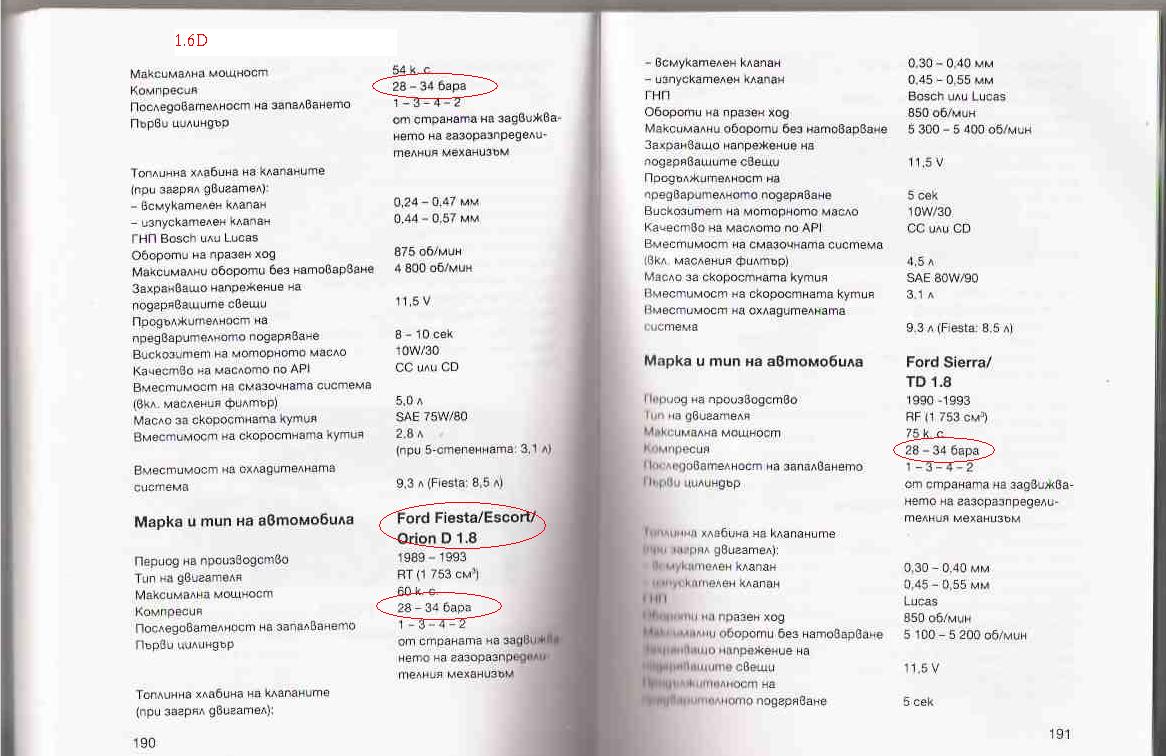

Mondeo18TDI96
- Мнения: 554
- Регистриран: 06 дек 2004, 11:51
- Модел на автомобила: Mondeo 1.8TD (1996 ... в пенсия) & C4 1.6HDi(2009) & Avensis 2.0 D-4D (2010)
не искам да звучи като заяждане (още повече че не е по темата), но нали не мислиш че като темп на свещите е 2000град. C то и околния въздух е нагрят до толкова ... да не говорим че след първия оборот когато влезе студен ... кво става тогава !?Vaklin написа:Свещите (изпрвните) са с температура много над 600 градуса след 5-6 секунди греене. За да запали има значение и кога ще впръскаш нафтата. Опрделено има значение...![]()
подграващите свещи затоплят камерата за да повдигнат малко темп на въздура ... иначе дизела би работил и при 2 бара компресия (с постоянно вкл. подг. свещи)
прикачил съм тт данни на атм дизели на форд от една стара книжка

Но, не пречи да се направи основен ремонт ... и пак да си не пали защото е имало неплътно маркученце.
Виж там има ли нафта, намери начин принудително да я прекараш през помпата (така и не се разбра имаш ли ръчна помпа за нафтата) и други такива неща преди да останеш 1 месец без кола, да нахраниш някой идиот и накрая пак нищо позитивно да не се случи.
Основният ремонт е последна мярка.
В документите се дава и минимална компресия, но дори и под нея не е фатално. Въпросът е доколко е различна тя между цилиндрите.
Първо трябва да се провери когато не пали дали е обезвъздушена системата като хората.
