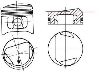

Мнение от Georgiev » 05 фев 2015, 08:08
(25.27 KБ) Свален 81 пъти
Мисля да сваля буталата и да ги мина на струг.

Най-вероятно е да не стане. Не вярвам дъното на буталото да е дебело 10-15 мм! Или търси глава, или други бутала с биели евентуално. Друг начин няма. Пък заоблените бутала, ако са добри, винаги можеш да продадеш на някого. Такива експерименти си прави някой, който има много опит и много резервни варианти... :D

Днес сложих главата върху блока. Ами буталта в ГМТ не опират в главата. Дори сложих пластелин на челото на буталото.От това установих че има хлабина от 3 мм. Следователно челото на буталото няма да удари в главата. През почивните дни ако ми остане време ще и сложа хидравличните повдигачи ще сложа ангренажа и ще завъртя шайбата на коляновия вал да видя клапаните да не опират. Ъгъла на клапана и отстоянието от равнината на главата са едни и същи и на старата и на новата глава.

Колегата е прав. Ще ти се промени компресията, степента на сгъстяване и обемът. Дори и да не удрят буталата, или колата ще върви като луда, или няма да мръдне, за разход да не говорим. Намери си човек, който да може поне да ти пресметне някои параметри. Иначе всеки може да си експериментира, както си иска... :D

Тъй като сменям само глави. разликата в обема е близо 2 куб. см на цилиндър, което не е толкова много. Спринцовката с която мерих не е толкова прецизна :D Днес си купих и други кобилици защото са малко по различни моите и се оказа, че няма пълно затваряне на клапаните. Ако експеримента стане ще съм супер доволен. През почивните дни се надявам да монтирам главата върху блока и дано запали.
