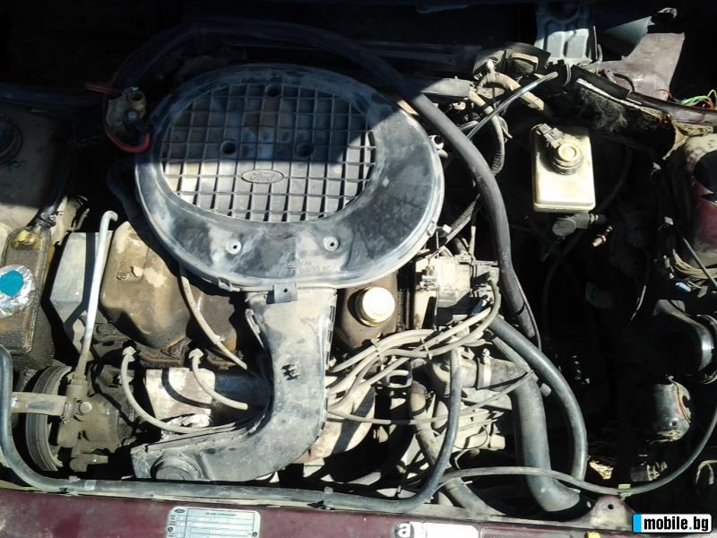

А как изглежда самия мотор,ако имаш снимка я покажи да я видим. Ако е зетек ще се разбере лесно колко кубика и коне е. На самия блок отпред има две числа ,които показват обема.

ето такъв е мотора

Това ми прилича на 1.4 CVH моноинжекция 75 коня.

Възможно ли е да е 1,3 мотора?

Не мисля,той изглежда по друг начин и е с верига. Това е или 1.4 или много рядко срещан 1.6 карбуратор.

rumenstz написа:Възможно ли е да е 1,3 мотора?
Не, 1.4 е.
Виж кода на мотора не номера, там е кодиран обема, номера е свързан само с производството му. Кода на този мотор се намира на блока под свещта на първи цилиндър над номера на двигателя, състои се от три символа, като първия е обема на двигателя (съответно T-1.0; G-1.1; J-1.3; F-1.4; L-1.6; R-1,8; N-2.0), втория е вариант на двигателя а третия е модел (производствен вариант, на практика не е съществен).

Мнение от rumenstz » 18 фев 2015, 15:22
HACKO написа:
Не, 1.4 е.
МНОГО БЛАГОДАРЯ!
