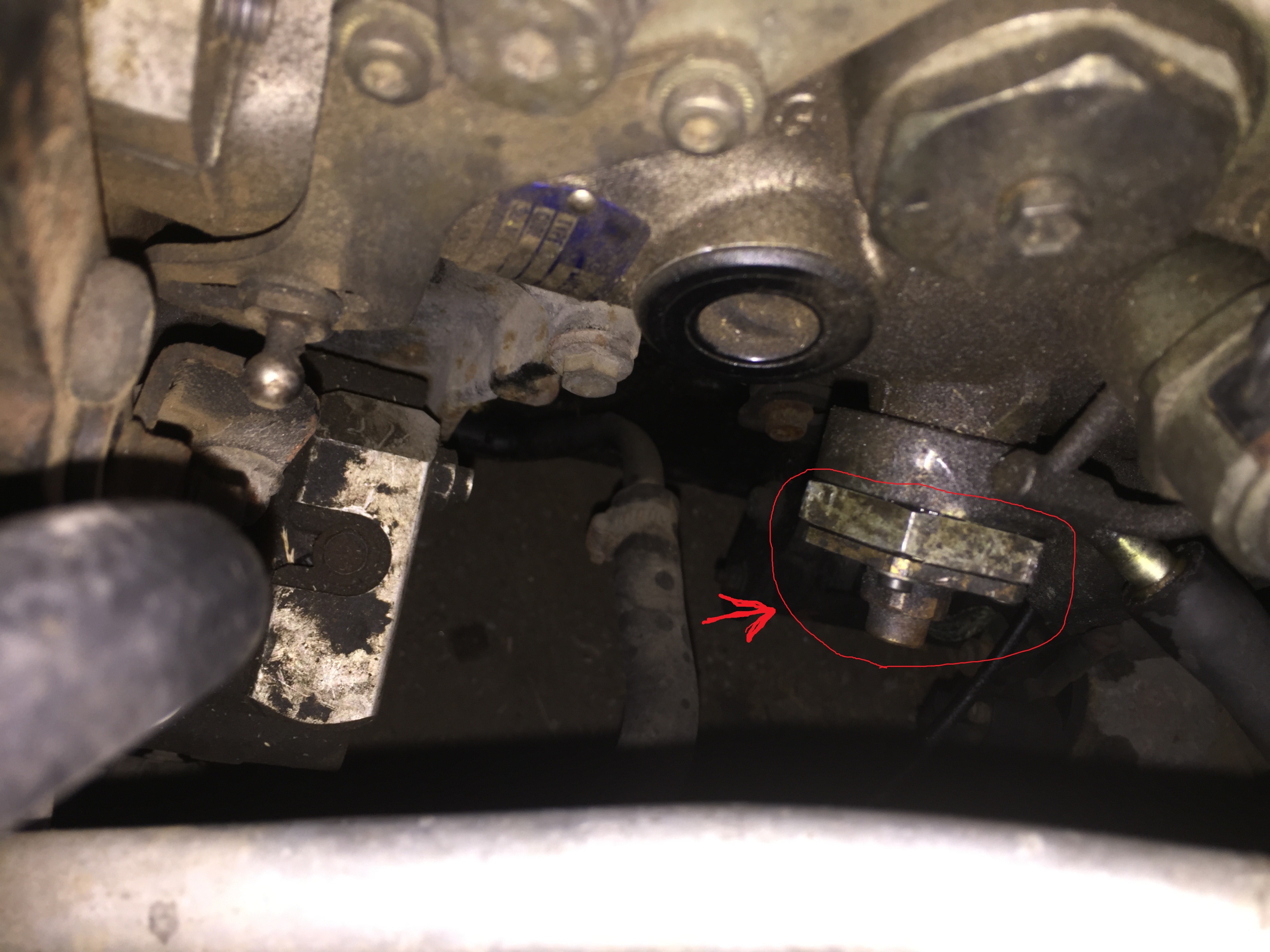

Здравейте колеги имам малко странен въпрос.
Имам проблем с мощтноста на колата турбото нагнетява само въздух но не и нафта та въпросат ми е дали е от този клапан от снимката и ако е така вътре има една гумена менбрана която е скъсана и е разкачен самия клапан та ми трябва някакъв гумен материял не много дебел които издържа на топлина нафта или бензин колата е ford mondeo mk2 с мотор 1,8 td endura de .
благодаря предварително :) :)

Турбото "нагнетява" само въздух. Без значение бензинов или дизелов мотор. Горивото се появява далеч нататък, обикновено някъде около клапаните и се подава през дюза.При компресора гориво няма! Само въздух.
Детайлът, който си снимал пък...изобщо не прилича на компресор.

Мнение от kaloqn k » 04 авг 2015, 21:35
Това е клапан който пуска или дърпа нафта не съм сигутен но въпроса е че когато закача всичко нормално се насабира нафта и изведнъж се форсира и обръща обортомера сега е разкачено и вътре има скъсана гумена менбрана :)

Мнение от BIGFORDFAN » 04 авг 2015, 22:07
Точно това е турбокоректора, сменяш го с нов и колата ще тръгне нормално. Ако имаш читав майстор под ръка също е вариант.

Мнение от S_C » 05 авг 2015, 02:05
Както го описваш, ще да е точно турбокоректор, но май след смяна на тая клапа се ходи на стенд за регулиране. Дано да не е така, че е страшна разправия...

Мнение от kaloqn k » 05 авг 2015, 02:13
Стенда не е проблем само искам да върви че са е на 1/4 от мощноста и

Мнение от BIGFORDFAN » 05 авг 2015, 09:15
Сменяш го и ще се оправи, и аз имах същия проблем навремето, на баир беше трагедия. Ако пък ти го настроят след смяната от по-рано да подава повечето нафта, няма да си познаеш колата. Успех и сподели като се оправи.

Мнение от kaloqn k » 05 авг 2015, 19:19
поръчал съм го утре го монтирам клапана и ще видим как е

Мнение от kaloqn k » 08 авг 2015, 21:03
сложих клапанчето колеги, но не е като преди върви но не е както трябва. 3 години един куп специалисти се изредиха но немогат да го направят както трябва ако имате съвет как да дигна мощтноста с радост ще го направя :)
