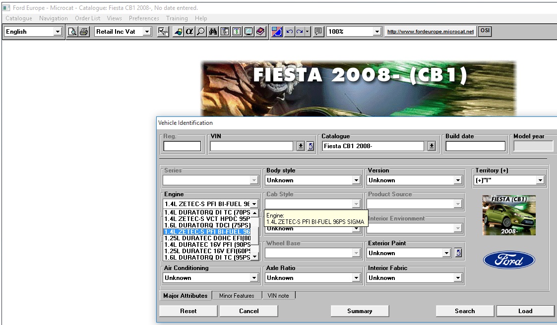

Доколкото знам има някой модификации със заводска газова.fordmaniac написа:Не съм срещал информация за фабрична газова на Фиеста, така че е от Италия със слагана там газ.
- fordmaniac
- Мнения: 1646
Re: Фиеста 2011 1.4 гасне на светофари .
Вярно има, даже две версии като букви на мотора RTJA и RTJB. Оказа се че даже ги има в менюто на кодочетеца. При тази версия не е нормално в сервиза на форд да не открият нещо.
Опел Зафира има версия с заводска метанова, но там даде ли някои от версиите проблеми, дирекно в Опел ги пращам. Имали са сервизна акция ( непозната по нашите географски ширини) за подмяна на част от инсталацията. Е , тука се заплаща, но поне тук в Опел знаят за случая и при определени гршки и проявления просто я сменят. Имат я в наличност и не е страшна цена.
Та МОТО пфое би трябвало също да е информирано ако има нешо характерно.
