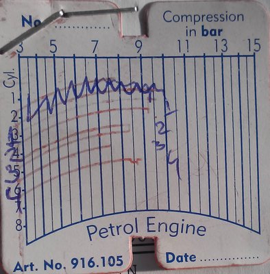

Това ми измериха на Галакси-то на студен двигател по цилиндри: 9.3 / 8.4 / 7.5 / 8.8
Теста с добавяне на масло не променил резултата (макар че не съм сигурен дали го виждам и него на графиките и ако го няма - защо го няма).
Степента на сгъстяване е 10:1, по таблиците излиза 14.3 идеално, 10.0 критично.
Въпросът е как да се разбере възможно най-добре какво точно става преди да се отвори главата (ако има шанс да се мине с едно отваряне).
ПП.Как се отразява занижената компресия върху динамиката и пр.?

z42 написа:.....Теста с добавяне на масло не променил резултата.....
Значи проблема е в клапаните.
Занижената компресия = занижена мощност, оттам и динамиката.

А няма ли вероятност да е от гарнитура (и как да се разбере) - 2 и 3, които са с най-ниски стойности са съседни (макар че и 1 и 4 са извън нормата)?

Че то може да се оправи с препасване, не винаги се сменя клапана. Когато се налее масло е критерий, че щом не вдига е клапан. Няма да е гарнитура. Изчукай някоя стара свещт да стане куха, завари една тръбичка за нея, завий е на главата и с цигарен дим духни в цилиндъра. Развий всички останали свещи, за да видиш дали ще излезе пушек от някой. Не е лошо да ги превъртиш един по един в положение на затворени всички клапани *Г,М* и пак духни. Тогава трябва да са ти отворени смук. и изпускателен колектор, за да видиш от къде ще излезе пушек.

И на Fiat Scudo 1.9 TD е метална, ама съм сменял такава с комшулук между втори и трети цилиндър. От измерените компресии може да се съди, че няма издухана гарнитура, иначе стойностите между два съседни цилиндъра щяха да са много по-ниски (примерно от порядъка на 3-4-5) и приблизително еднакви.
При степен на сгъстяване 10:1, заради повишаване на температурата на въздуха от компресирането и респективно допълнително повишаване на налягането ми се струва нормално показанията да са над 12-13 бара, при изправен двигател.

На студено си проличават още повече проблемите с износване на сегменти или клапани. Допустимата разлика в наляганията е до 10%, т.е. при степен на сгъстяване 10:1, жив-умрял-прегрял-замръзнал трябва да даде поне 10±1 на всички цилиндри.
