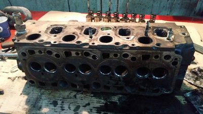

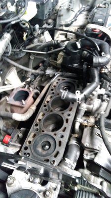

Здравейте, имаме два фокусника еднакви 1,8ТДДИ-та. Сменихме и на двата ангренажните ремъци (по 20 минути на кола) и на по-хубавия (лъскавия) му опънах грешно обтяжната ролка и след половин час работа разкъса ремъка по дължина и го изплю и...и всичко леш (работеше на тихи обороти - 800 оборота празен ход)!
Тъй като нямам време да се занимавам (беше преди оптуска) реших да го дам на сервиза на комшията за да си ползвам отпуската и се разбрахме след два дена да е готов! Беше изкривил всички клапани (особено един който като го чукнаха му падна главата). Буталата им нямаше нищо, като и на водачите и на разпределителния вал. Та купих частите 8 клапана (италиански), гарнитури (немска за главата) и каквито имаше за периферията, нов ремък гейтс и нова ролка, нови пулове, гумички и го оставих на сервиза. Разглобиха главата, шлайфаха я въпреки че нямаше нужда (при Каменчовски в Плевен) и после я сглобиха и сглобиха целия мотор на третия ден. Обаче до там, няма палене а го теглха доста чак позагре. След няколко събеседвания го разцепиха, свалиха помпата и го зацепиха наново провериха отново всичко, хлабини и прочее, изчистиха всички грешки и няма палене. Тъйкато грешката на компа според тях е за грешно зацепена помпа спрамо коляновия вал и след още няколко събеседвания пак го разцепиха, свалиха помпата и го зацепиха наново провериха отново всичко, хлабини и прочее и пак с теглене няма палене (на стартер също, даже го скапаха стартера от въртене). И така мислене проверки обезвъздушаване та три седмици. Стигна се до там че мислеха да пращат помпата на стенд и прочее но в крайна сметка след като всичко механично го провериха още един път след теглене 5-6 км обезвъздуши и запали.
Сега форда работи много меко, реже се супер и върви много по-добре макар и със лошата нафта която доизгарям (вероятно след толкова разглобявания се научиха как и с анаправили перфектна центровка).
Остана да го умия и да ревизирам стартера, но всичко е пушка (за сега). Споделям темата на който се наложи, да знае че зацепването е сложно а обезвъздушаването е тънкия момент!

Мнение от kalinveliki » 10 сеп 2016, 15:27
Малко снимки
