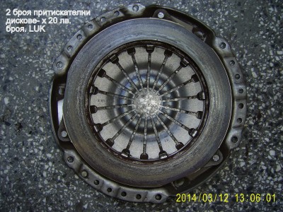

Колата е форд фокус мк1 1.8 тдди дизел 90 кс.
2001г.
Интересува колата с какъв съединител е демпферен маховик или обикновен?
Re: Съединител Форд фокус мк1 1.8 тдди 90 коня
Мнение от ЯЛТА » 18 дек 2017, 21:17
Дъртичка е, и е с обикновен съединител с лагер помпа.Това представлява притискателния ти диск:
И обикновен маховик съответно.
