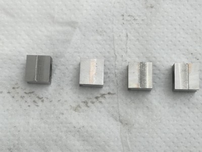

Ето ситуация от днес.
Помпата е на фокус, трансфер помпата е износена и е пускала стружки.Семерингата по нафта е пускала въздух което е и голямата причина за износването на трансфер помпата.
Има някакъв проблем и не мога да кача снимки.
И как е сега колата колега,като я настъпиш забива ли пак?
Много ми е интересно,сподели.
Дизел Център Ямбол

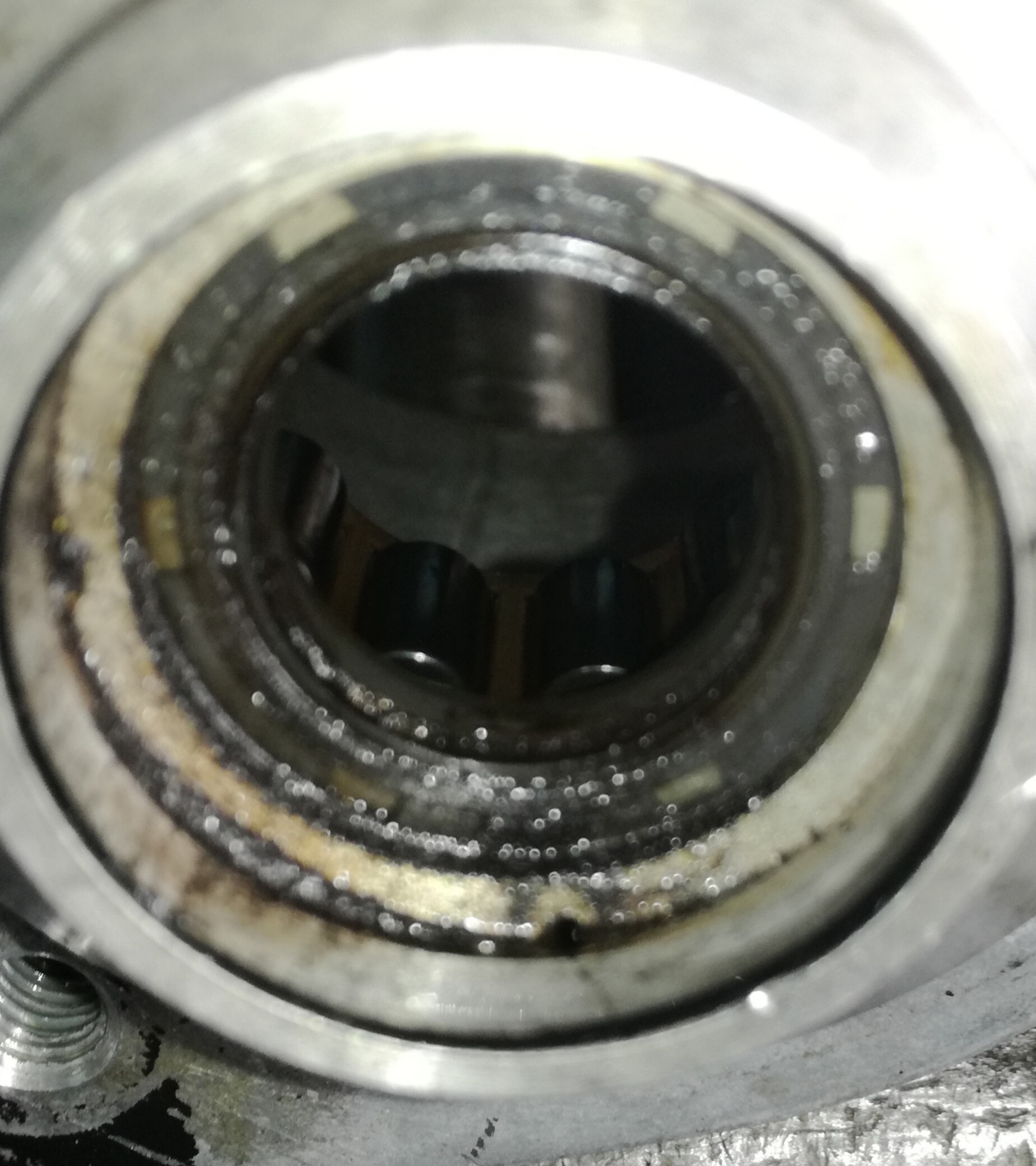

- specialista
- Мнения: 1393
- Регистриран: 22 юни 2008, 14:37
- Модел на автомобила: VOLVO XC 90 D5 185
- Местоположение: Гр.Ямбол
Re: Забива при настъпване Мондео ТДЦИ 2.0/115
Тази снимка е по малка
Дизел Център Ямбол

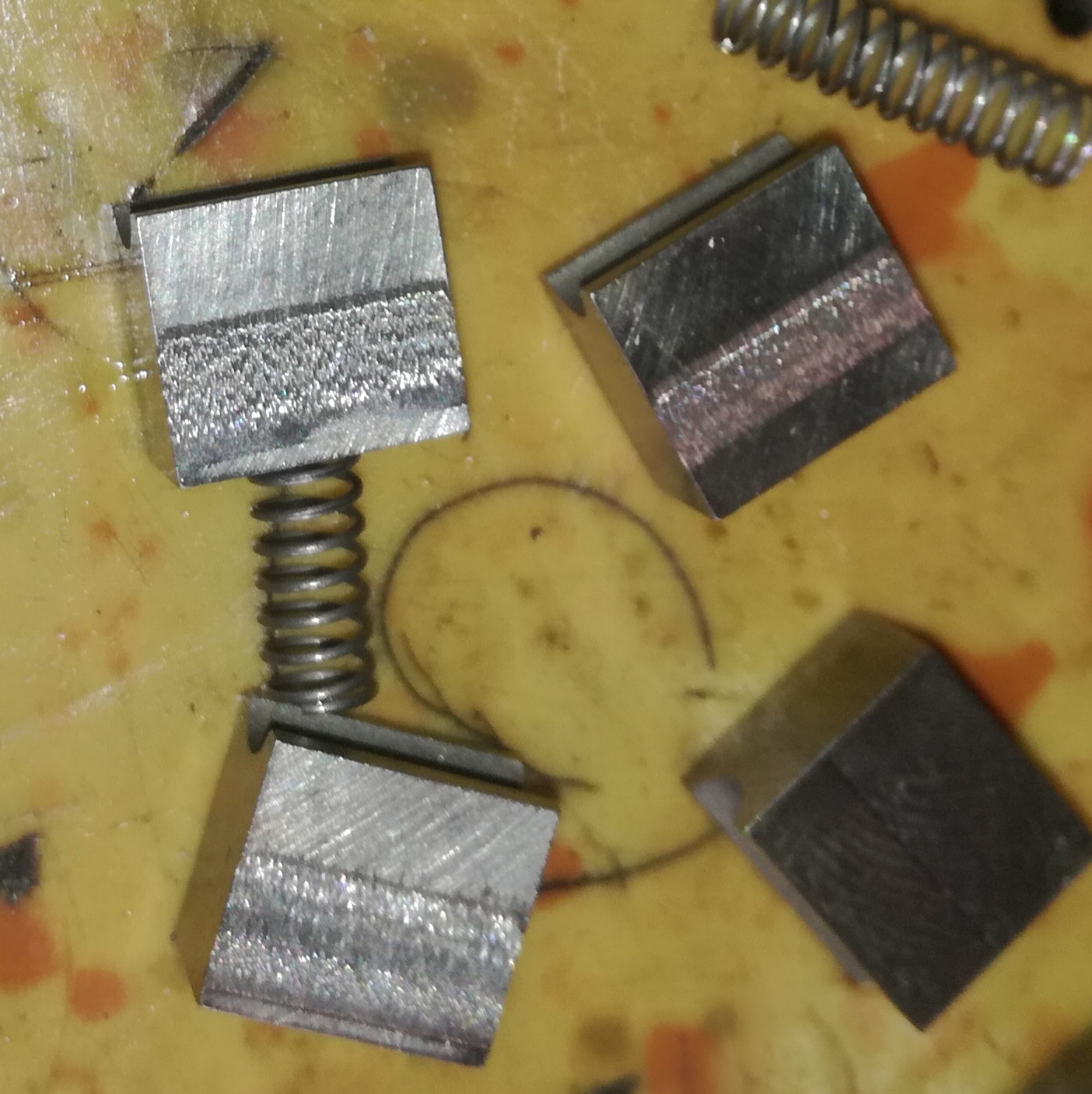

- specialista
- Мнения: 1393
Общо взето това е ситуацията и местото от където идват стружките.Те повреждат дюзите. А преди да повредят дюзите минават през секция високо налягане където повреждат клапаните и т.н.Забиването под товар е благодарение на проблем в клапаните в секция високо налягане.
Успех!!!
Успех!!!
Дизел Център Ямбол

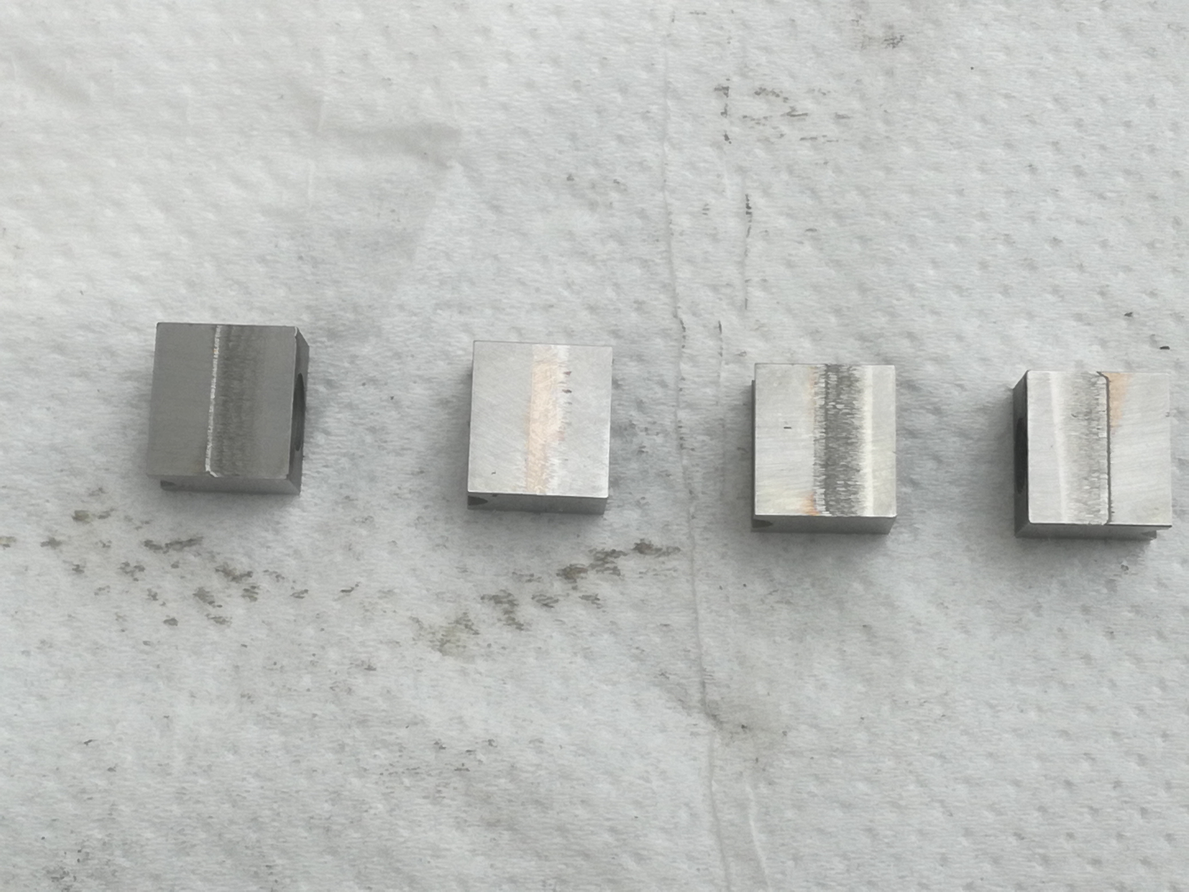

Май стана
Дизел Център Ямбол

И тази.Това черното е прах който го намирам между двата семеринга.
Сега ще питате как е попаднал там.
Между двата семеринга има дренажен отвор.Идеята му е който и от двата семеринга да пусне да отведе флуида навън без да се смесят.Обаче,ако по някаква причина трансфер помпата почне да смуче въздух през семеринга по нафта,става това,през дренажния отвор постъпва въздух ,с него о прах.
Останалото се досещате.
Дизел Център Ямбол
