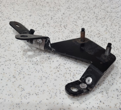

Здравейте, колеги!
Днес, докато си сменях въздушния филтър, открих да виси тази джаджа. Закачена е за една пластина, която е прикрепена за блока. Пластината се е счупила на две места и джаджата виси на двете си маркучета и кабелна букса. Докато я разглеждах и я допирах до маса, 2 пъти започна да бръмчи в ръцете ми, явно е електромоторче.
Опасно ли е да карам така докато намеря електрожен за пластинката?

Струва ми се, че е това -> https://www.autodoc.bg/pierburg/964682
Че не е хубаво да се кара с мандрахерцащи се части около двигателя е ясно. Не съм сигурен, че дебелината позволява да се завари с електрожен.
Ако нещо не пречи някъде, бих свързал двете счупени части с планка с нитове.
P.S. Късметлия си, че ако е това което си мисля, е на достъпно място. При мен въпросния клапан е наврян зад двигателя, над дясната полуоска.

Изглежда като вакуумен клапан, но те всичките изглеждат така. връзвай го там с нещо, каквото има, да не се мандахерца около мотора.

Да, точно това изглежда! Сега ще го вържа с една тел, че ми предстои каранеOzzie написа: ↑16 юни 2019, 11:04Струва ми се, че е това -> https://www.autodoc.bg/pierburg/964682
Благодаря!

Прилича на вакуумен клапан за управление на променлива геометрия на турбина или на EGR. Управлява се с модулирани по продължителност електрически импулси и затова е избръмчало, все едно е електромотор.

Вакуумен клапан е,но какво управлява трябва да се проследят маркучетата.На ситроен 1,4 хди управлява егр,а на мазда 1,6 хди турбината

Според местоположението (около кутията на въздушния филтър) този е за егр. Другият за турбото е отпред на двигателя, мисля че беше в ляво от стартера.

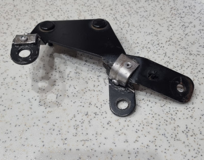

Само не разбрах как ламарина 1mm, носеща клапан има-няма 150g, ще се счупи така на 2 места, ама айде, не съм голям специалист. Фиксирах счупените части с планки и винтчета и сега ще търся някой с електрожен да ги "боцне" да стане по-здраво. Едва ли ще намеря втора употреба.
Edit: Между другото, 1mm ламарина може ли да се завари, някой знае ли? Ако не да търся малки нитове, както предложи Ozzie, че тия винтове ще се развият от вибрациите.

Това текезесарската школа нЕма да си иде нивга...В железариите продават високотемпературни лепила за метал. Ако завреш електрожен по мотора (дори да приемем, че успееш), без да си разкачил всичкото кабели до крак, 100% ще думнеш нещо по електрониката.
Малко лепило, един нит за красота и ще надживее остатъка от колата.

Махнал съм пластината, разбира се, ето я на снимките.
Но това за лепилото не го знаех, мерси!

1мм се заварява с СО, а това със разкачането на акумулатори и кабели заради електрониката е мит. Направил съм достатъчно много заварки по различни автомобили, без да откачам нищо за да го твърдя. При заварки в двигателния отсег много пъти съм слагал масата на минусувата клема на акумулатора (връзката е най-добра) и нищо не се е случвало.

Айде същото упражнение 3 години по-късно
този път с ламарина, по-дебела и от планката.

Това се заваря с телоподаващо.Най -лесно е от някоя морга
