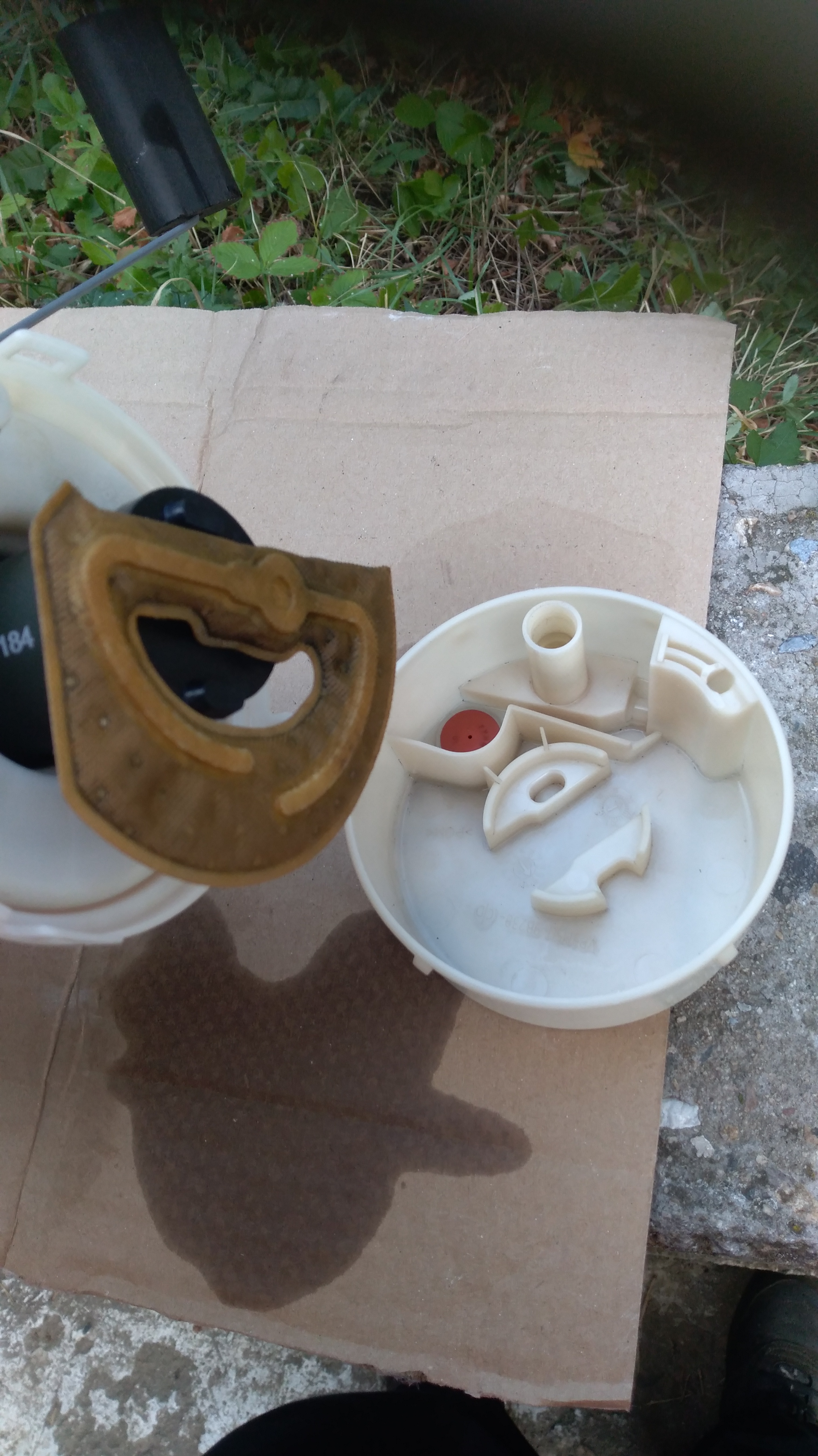

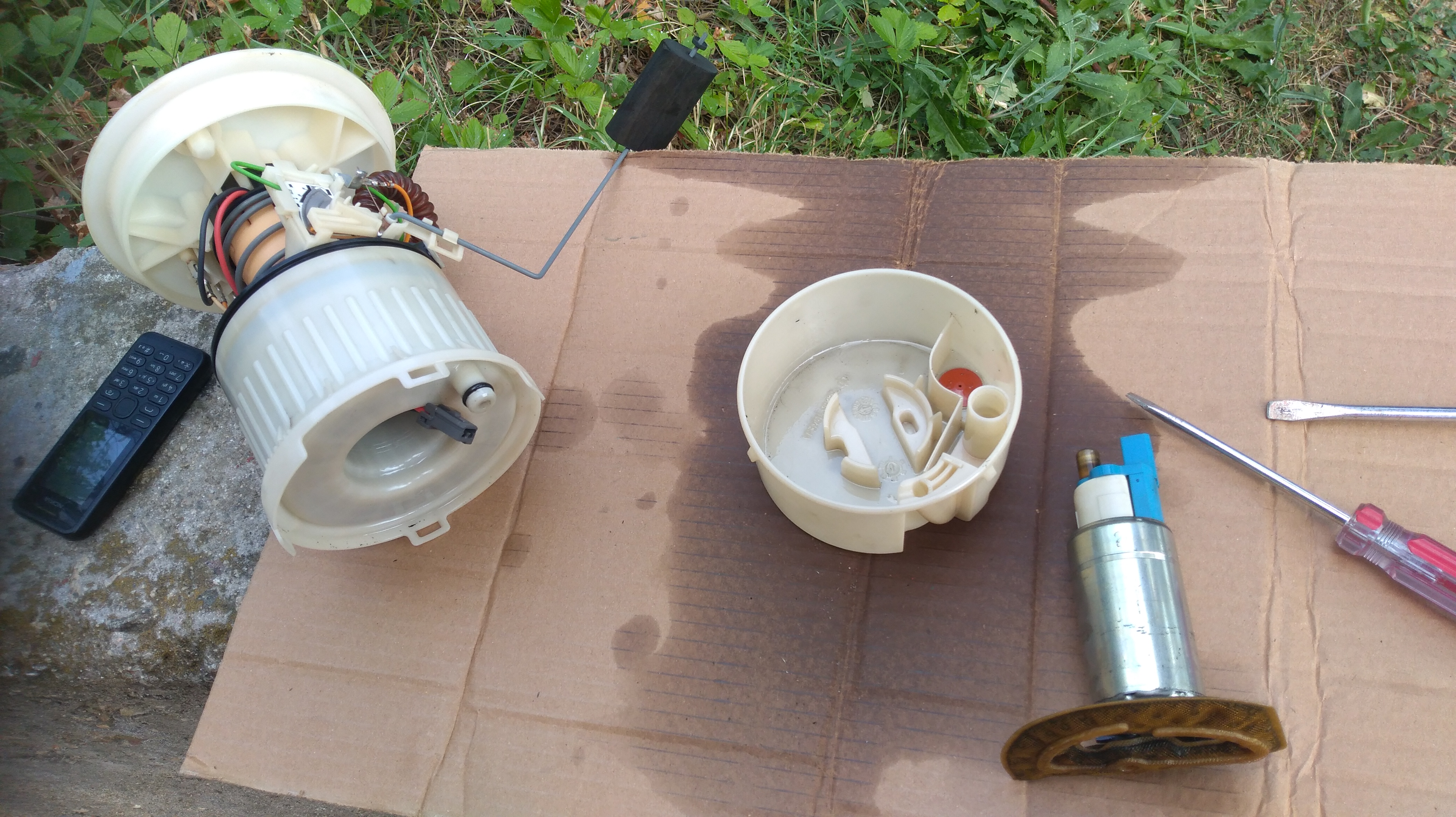

Проблема е решен. Помпата се оказа че се разглобява и само моторчето се сменя. С цена като за мен излезе 59лв иначе 70-80. Като разглобих се оказа че може да върти на празен ход, но види ли зор и спира. Излезе голяма мизерия и реших, че е мн мръсен бензина и източих бензина да го филтрирам, но все пак не беше мръсен. Голям зор беше с отвиването на капачката която държи помпата.
Ето и малко снимки.
Благодаря на всички дали си мнението!
