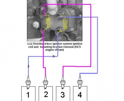

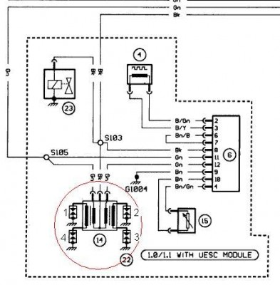

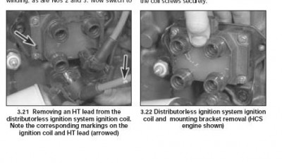

тея модели нямат делко, имат две слепени бобини, затворени във общ блок.. (ограденото със кръкчето)
