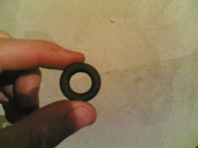

Здравейте!
Пред дни ми отказаха чистачките. Рамото задвижвано от ел.мотора изскочи от втулката /с времето протрита пластмасова част/. Гледам го и си мисля какво да го правя ... пуснах тема в раздела че търся подобно рамо със здрава втулка. Тогава си спомних че баща ми бе ремонтирал същата повреда преди 5-6 години. Чухме се и той каза че тогава бил залепил някакво гумено уплътнение което стои над металната ябълка и което е залепено за втулката.
Погледнах изпод черната решетъчна пластмаса на чистачките и видях че това гумено уплътнение още стоеше в стеснението на ябъловидния болт, било се е отлепило от втулката - вътрешният размер на уплътнението е с няколко милиметра по-малко от на ябълката. Свалих го, почистих го и го залепих с канаколит + като го намазах със силикон около пластмасовата втулка за по-голяма здравина.
След като засъхна лепилото, намазах с грес връзката и с леко натискане вкарах рамото с новото уплътнение в ябълковидния болт и заспа! Втори ден нямам никакви проблеми ... предполагам че и няма да имам, щом баща ми толкова години е карал така

аз имах същия проблем с предните обаче
слагаш ги едно в друго рамото и ябълката както трябва да са си...взимаш един болт с гайка смисъл не много голем 2-3мм или колкото прецениш и с бормашина правиш дупка през рамото гуменото уплътнение и ябълката и ги хващаш с болта......аз го направих на външен вид е малко като нескопосано но вече няколко месеца нямам проблем така че....Успех
