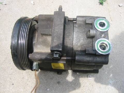

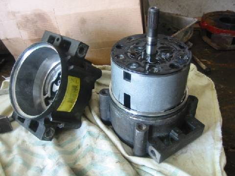

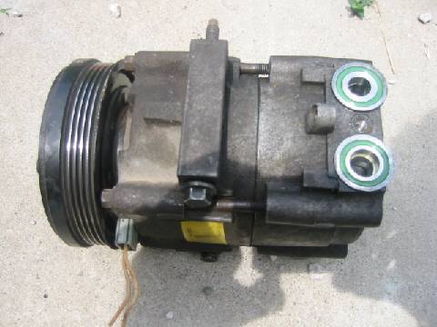

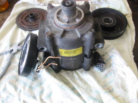

Сега малко снимки на това дето безмалко да му "стана баща"-crossy ще го преведе :) , ама аз се усмихнах, това е добре!

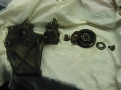

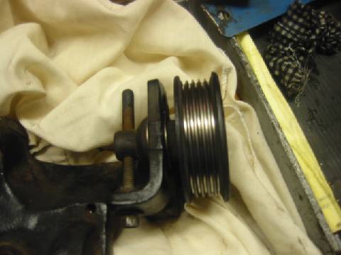

Разглобена / с лагер 6203/. Шестограма се дозатяга след като се опъне ремъка т.е. слежи за
Оптяжна ролка на компресора и стойката му която се захваща с 4 болта към двигателя.

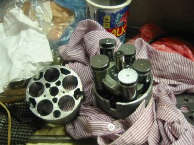

Карантията му, пет бутала, някой бе споменал някъде, че са 6 но при тоя са 5.

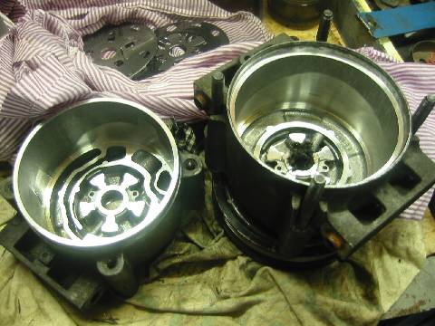

Само корпуса.
Разцепване.

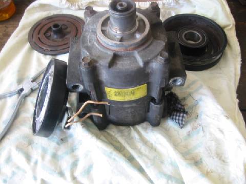

След разглобяване на ел. съединителя, вижда се и отвора откъдето поема въздух

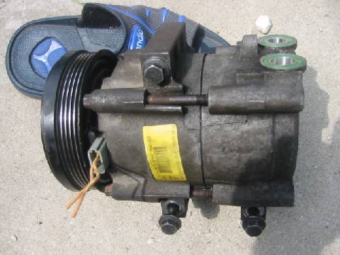

Анфас
Компресора
aaleks

ps Шестаграма на ролката служи като контра, след опъване на ремъка се дозатяга и обратно при разглобяване!
