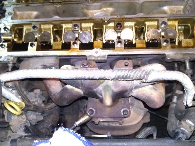

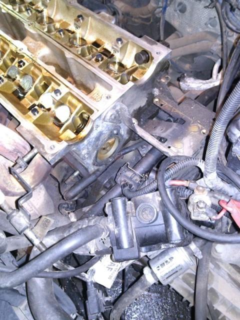

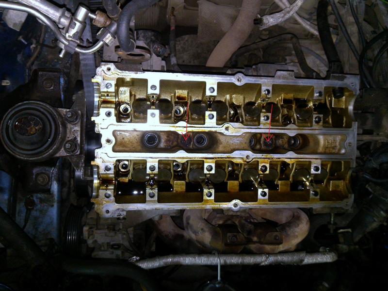

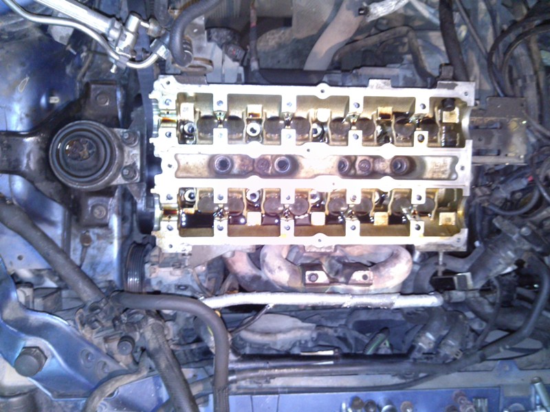

Здравейте колеги,
2004 Ford Tourneo connect 1.8 16v zetec + газ
Имам следния проблем и моля за малко помощ - сутрин колата започна гасне след първото палене.. и така трябва да се пали около 6-7 пъти докато влезе в ниски обороти около 900 след това започва да работи на 500 оборота и пак след това на 900. Но целият двигател тресе и прекъсва с една дума не работи правилно. ходих къде ли не на диагностика - чистене на дросели, датчици и какво ли не,
но оправия няма. Един от газаджиите който преглеждаше колата реши да премери компресията и се оказа че на 1 цилиндър компресията е 9, а на другите 12. Казаха ми, че трябва да се отвори двигателя и да се провери. Реших сам да го направя но се оказа че има неща който неможах да открия. Публикувам няколко снимки с молба за помощ за свалянето на главата - откачих всичко от двигателя - помощния ремък, капака на главата, алтернатора, всмукателния колектор и разпределителните валове и 10 болта. Останаха 2 болта между свещите които незнам какво държат - на които превъртяха главите - дано да не държат главата - ако някои знае да каже за какво са !! Оказа се че има един скъсан болт на всмукателния колектор - ако може някой да каже / даде съвет къде или как може да го отстраним и да сложа нов. Има ли нещо което не правя като хората защото главата още не мърда.

Ами, как да ти кажа, ама и те държат главата.

Много лошо значи се получава... Имаш ли идея как мога да ги развия ... те бяха много ръждасали, ама много и нямаше никакъв начин да не стане така.HACKO написа:Ами, как да ти кажа, ама и те държат главата.
и бяха друг размер на всичкото отдоре...

Колеги, да знаете слуяайно дали тези джа болта са с обратна резба, защото не става с нищо да се отвият...HACKO написа:Ами, как да ти кажа, ама и те държат главата.
- Мнения: 13128
Re: Проблем при палене студен двигател! И решение!
Не, нормална си е, но са силно стегнати, а времето ги е "затегнало" още по-здраво. Имаш сериозен проблем, търси специалисти с добри инструменти и опит, преди да е станало много късно. Болтовете са закалени и разпробиването им не е опция, може би да се завари гайка с по-голям размер, но пък мястото е неудобно.

Здравей колега,HACKO написа:Не, нормална си е, но са силно стегнати, а времето ги е "затегнало" още по-здраво. Имаш сериозен проблем, търси специалисти с добри инструменти и опит, преди да е станало много късно. Болтовете са закалени и разпробиването им не е опция, може би да се завари гайка с по-голям размер, но пък мястото е неудобно.
Искам да ти кажа че махнахме главата без тези болтове да се раззвиват. Трябвало е само да я разклатя малко по силно. Те нямат нищо общо с главата, това са сервизни болтове.
След прегледа на главата, установих че няам нищо тревожно около нея, само трбва клапаните да почистят и да се сменят уплътненията им и след това
ще трябва да се може би да се видят и сегментите.
А от специалистите ми е дошло до гуша:) В БГ има толкова специалисти колкото а съм космонавт.
Между другото четох доста докато разбера всичко за този двигател, но ме пртеснява че на пръв поглед няма нищо.... Ако знаеш нещо конкретно за този двигател сподели го моля те.
мерси предварително.

Еми късно видях темата,съжалявам.Това са тапи и изобщо не трябва да ги пипаш,тапи на охладителната с-ма.А това с паленето е от неправилни настройки на газта и вероятно бензиновия компютър си изменя настройките защото му е прекалено бедна или богата и се получава така,така нареченият "'fuel trim short или long term'".Трябва ти ресет на компа и една седмица каране само на бензин при положение че всичко друго по engine managment е ок,разбира се за да се адаптира колата и ако е ок на бензин,настройка на ГИ при разбиращ газаджия.
