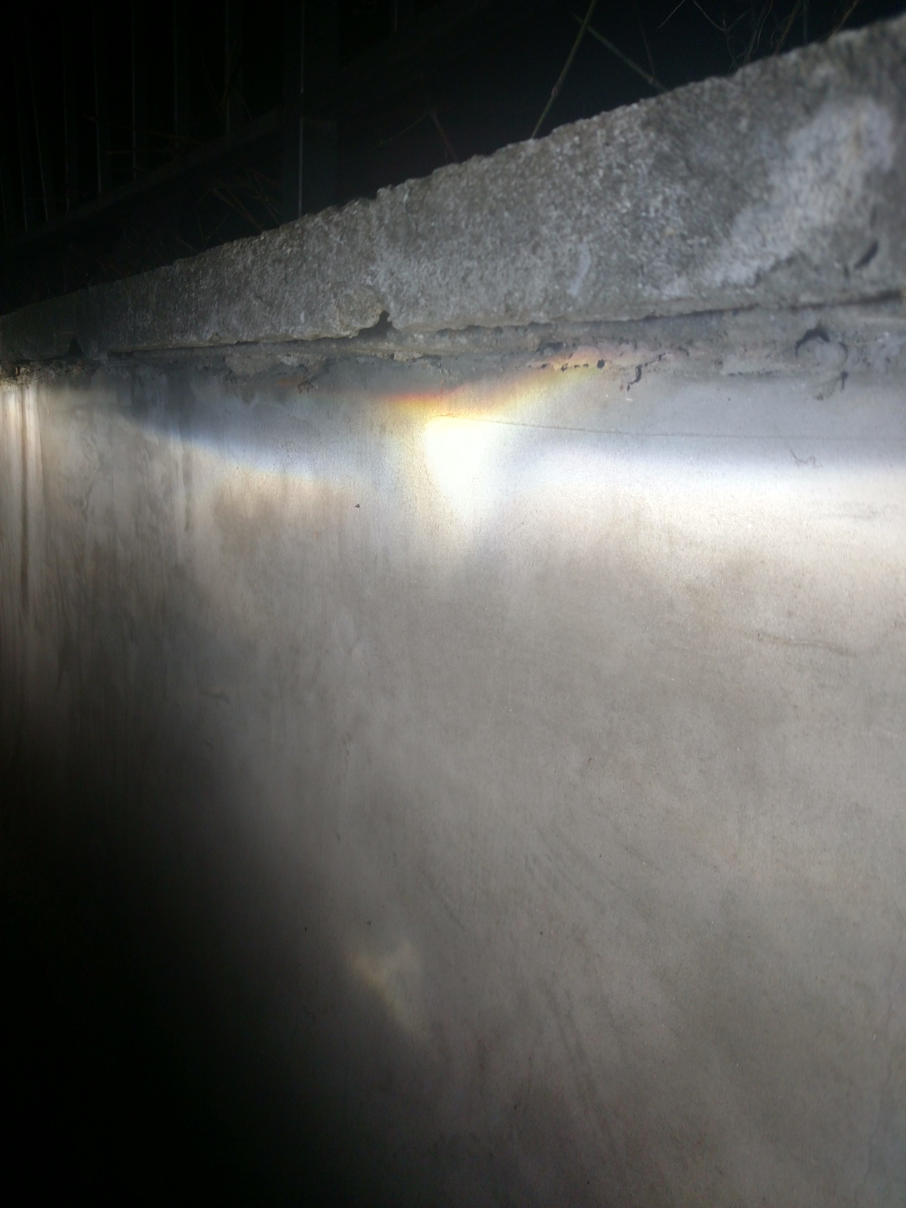

Здравейте, светлината от Ксенона на десния ми фар има оранжев оттенък в горната си част (може да се види на снимките). Смених баласта (щото беше от евтините) след това и крушката. Погледнах и лупата но немога да разбера от къде идва проблема.
Някой може ли да сподели някакви идеи?

Според мен това идва от пречупването на светлината и не е проблем.

Мерси, просто ме дразни малко :) .

Моя е фабричен и го има същото отражение, няма проблем според мен.
