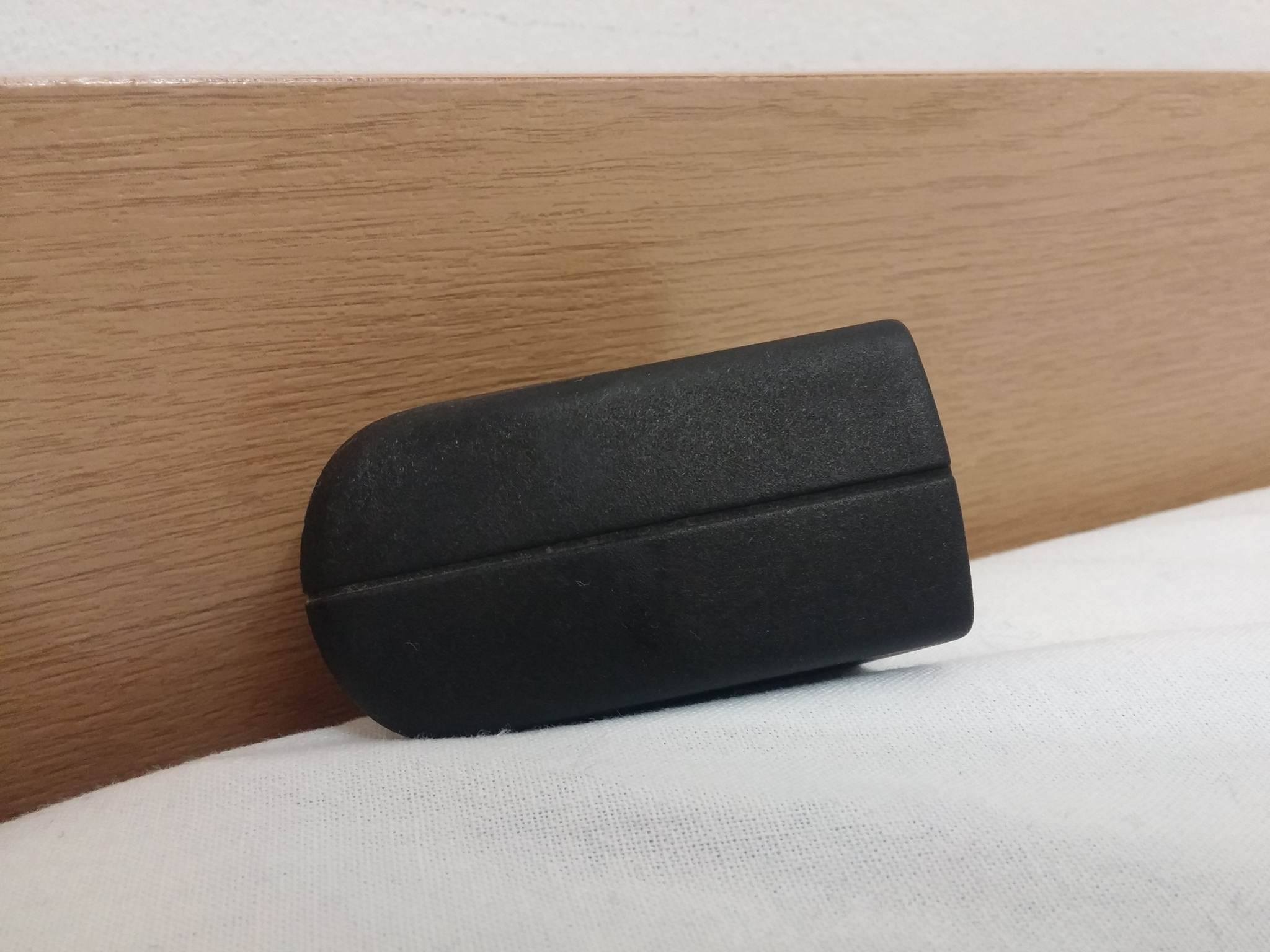

Здравейте,ще бъда благодарен ако някой ми помогне или по-скоро ако се е сблъсквал с моят проблем.Става дума за Форд Фокус 1.6,109 к.с. 2005.Счупи ми се капачето до дръжката на дясната врата.Намерих ново от автоморга и реших да си го сменя сам.Разглобих със 100 зора кора и т.н.,като счупих някой друг чоп :) , но така и не можах да разглобя вратата.От автоморгата момчето ме посъветва да разглобя кората и така.След много занимавка видях че няма да успея и я сглобих наново.В последствие видях че има малко капаче отстрани на вратата,а вътре с еврейска звезда се регулира малък болт(то даже не е и болт ами като пълнеж на резба.Пробвах да го въртя навсякъде,но капачката така и не иска да влезе.Ако някой има идея как се слага прословутата ми капачка моля да пише.Сега като карам я махам да не падне,а като паркирам я слагам да стои там,че някой да не си помисли че ще влезе вътре и да направи пакост.Прилагам снимки за да се види какво точно имам в предвид. Благодаря предварително!
Точно болт е и се завива в капачето.Без да го развиеш(извадиш),няма как да влезе новото.

Добре това вътре е с дължина 1 см,а видях на подобен форд,че има дълъг болт.Възможно ли е да ми е паднал болта,защото това се развива до едно положение и спира?

Не съм убеден, че този болт който виждаш под гумената тапа е свързан по някакъв начин с въпросното капаче. По- скоро е за някакво регулиране на бравата.

Оправих го Благодаря за съвета! Този болт се развива трудно с еврейска звезда като затяга на моменти,но внимаваш,защото се прецаква резбата лесно,а за смяна на болта там вече ще е сериозна историята :). После се намества капачето внимателно,че лесно се чупят ушичките на капачето.После се завива пак внимателно,защото като натегнеш по-силно и почва да пука пластмасата.Лошото е,че пича който уж е разглобявал форда от автоморгата ме подведе да разглобя вратата,а там се счупиха 2-3 чопчета,ама за сега е добре .Благодаря пак за съвета.
