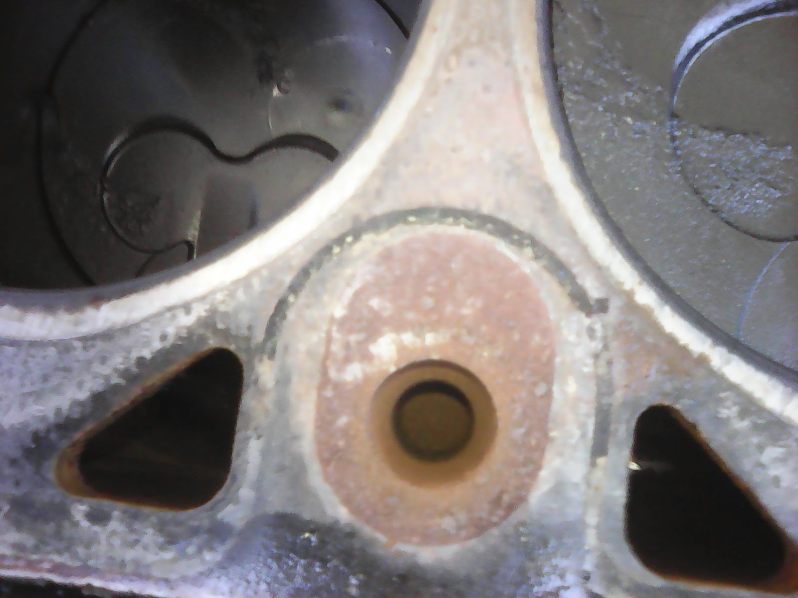

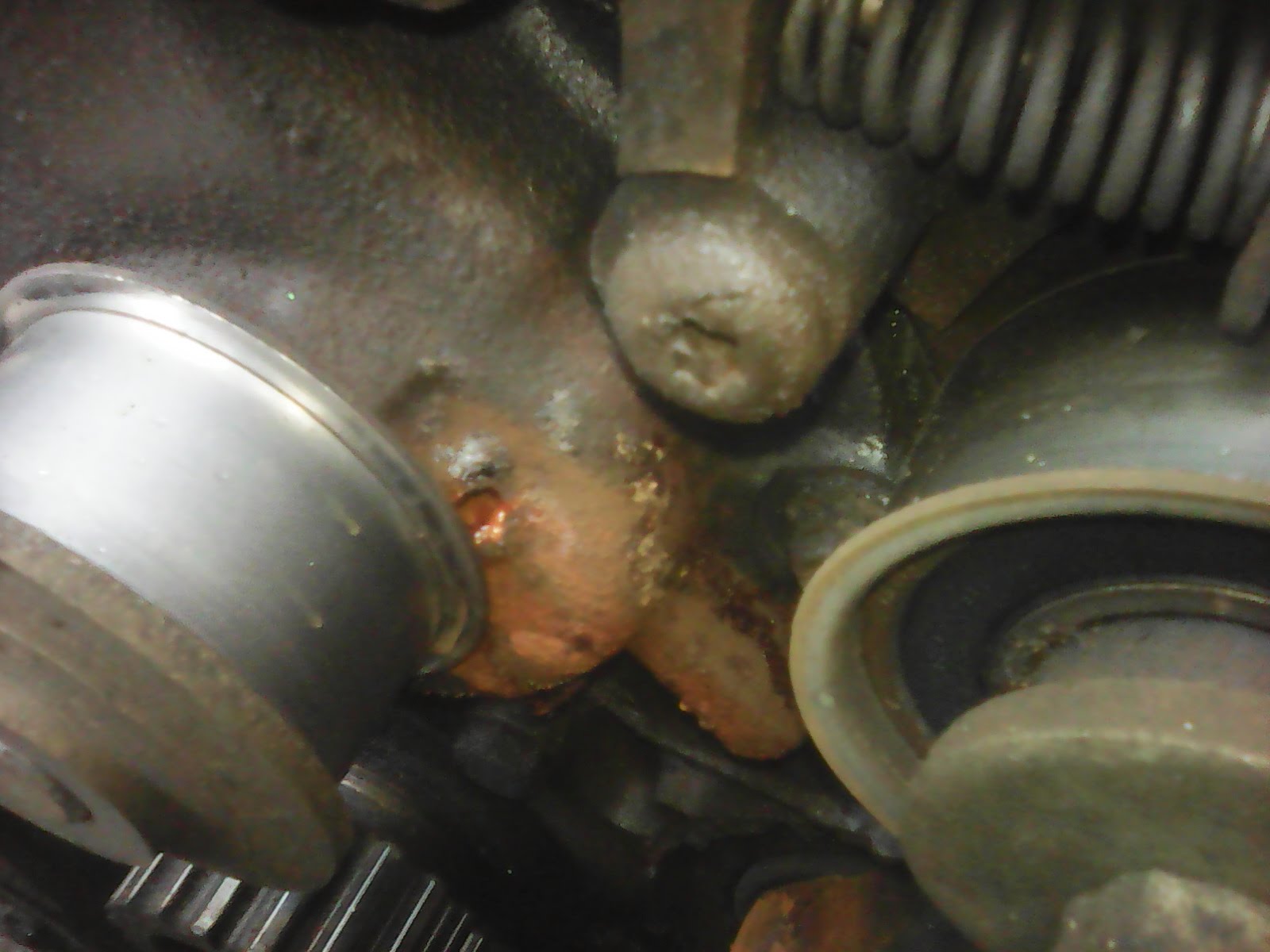

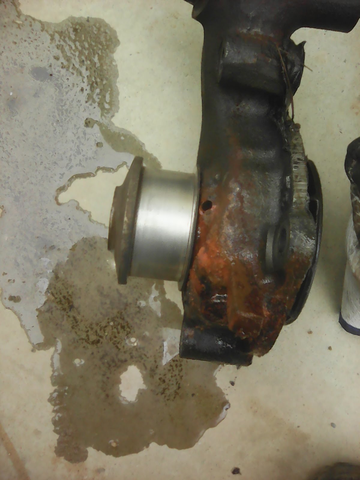

Здравейте колеги, имам (все още) мондео мк2 1.8тд. Преди месец и нещо започна да капе от водната помпа по малко. Колата ни бе нужна всеки ден, защото караме децата на градина. Разстоянието е късо около 2 км и аз реших да рискувам, да и доливам когато е нужно. Знаех, че не трябва, но нали е близо, а и чаках да дойде ваканцията на децата та да взема да я оправя(оставаше 1седмица). НОО нали трябваше да стигнем до "НО", ремъка се скъса. Късмета споходи начинаещия шофьор жена ми. Карала бавно, защото тъкмо щяла да минава легнал полицаи и угаснала. ПРОБВАЛА да запали няколко пъти и ...нищо. Чак онзи ден успях да сваля главата, че все не достига време от работа и не успявах да намеря първоначално торкс 70 за болтовете на главата. Питането е _колко е зле положението, как се снемат повдигачите, защо единия болт беше ръждясал, а на някои от другите имаше като роса по тях. Абе като цяло колко е зле положението, защото предкамерите са всичките нацепени.
и главата.единия клапан на 1 цилиндър е видимо излязал малко навън

ако може да ми кажете защо 4 или 7 не знам как се броят е ръждясал

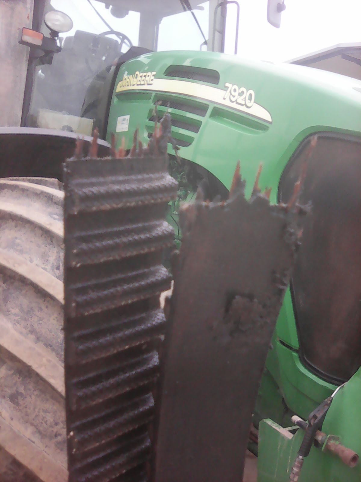

гадна работа.когато я купувах продавача ми каза че жсичко е сменено, но яжно е бил само ремъка , защото него може да го видиш
ето го виновника освен мене
