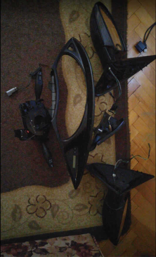

Събрахме повечето части. За момента липсва каквото и да е за автопилота + лостчето за чистачките.
Взел съм дисплей за бордови + пластмасата, температурен датчик, казанче за чистачки с датчик, ел огледала с копчето и букси, и утре чакам да ми дойдат копчетата за подгрева на седалките. _friends_

УРА ! Преминах от разпродаване на бордовия компютър, до монтирането му ! 2 дни по няколко часа на ден, и вече почти всичко е свързано - остана казанчето с течността за чистачки, но там трябва да свалям гумата.
Сега следват ел огледалата, само да си намеря инсталации на сносна цена :twistednew:

Иии вече и огледалата са монтирани и работещи >:D<: Само че се отказаха от кола с десен волан, и ъгълът на виждане не е перфектен, но се вижда добре. :twistednew:
