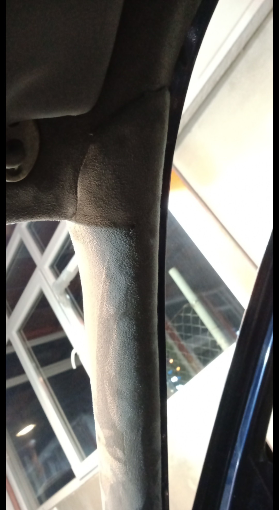

Дойде и ново тапецираният таван с алкантара. На снимките, алкантара не излиза добре, но всъщност си е доста добре на живо. Ама то фотогенична алкантара, няма ! :-)
Очаквам скоро корите и колонките да са готови и те с алкантара.
