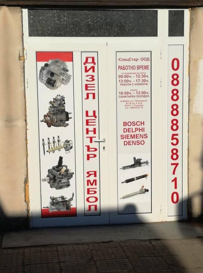

Мнение от ЯЛТА » 10 ное 2021, 22:56
Ето, ще се обадиш на Жоро, и ще ти обясни всичко за горивната система.
