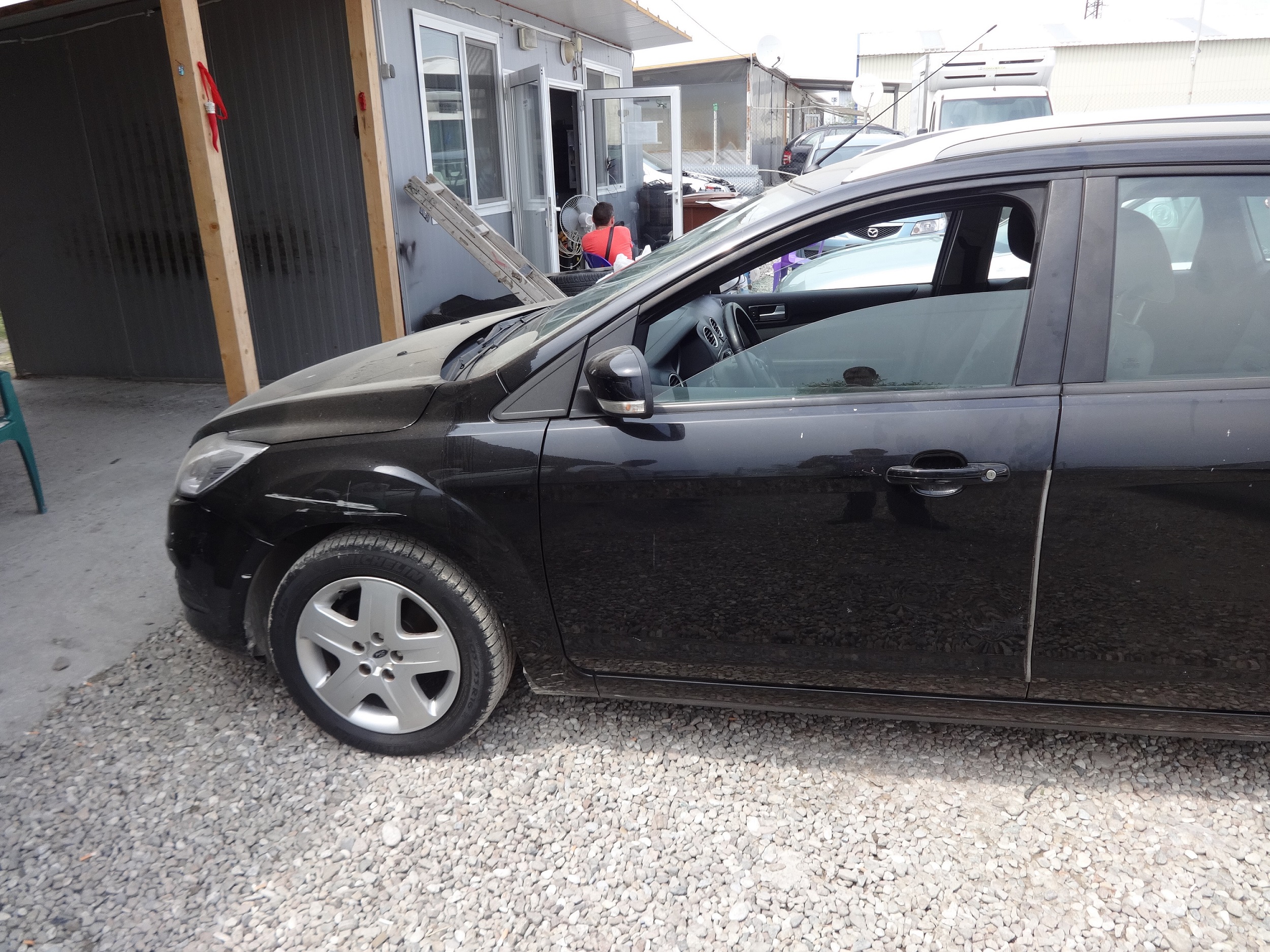

Сега гледах един калкулатор и по него разликата от зимните които са ми 195/65/15 с тези 215/55/16 е 8мм. Ще се пробва с монтажа щом микой ме е карал с този размер.
sotko80
Мнения: 16
Регистриран: 11 авг 2013, 15:23
Модел на автомобила: Ford Focus 1.8 TDDI 90к.с 2002г.
Re: джанти за Фокус
Мнение от sotko80 » 16 апр 2015, 16:45
Та да не оставяме работата недовършена докладвам. Гумите са монтирани,не опират никъде.На пълен ляв и десен няма опиране и дори има един пръст разстояние,отзад я пробвахме с 3-ма човека по 100+ кила няма дерт. Ето как изглежда преди и сега.
