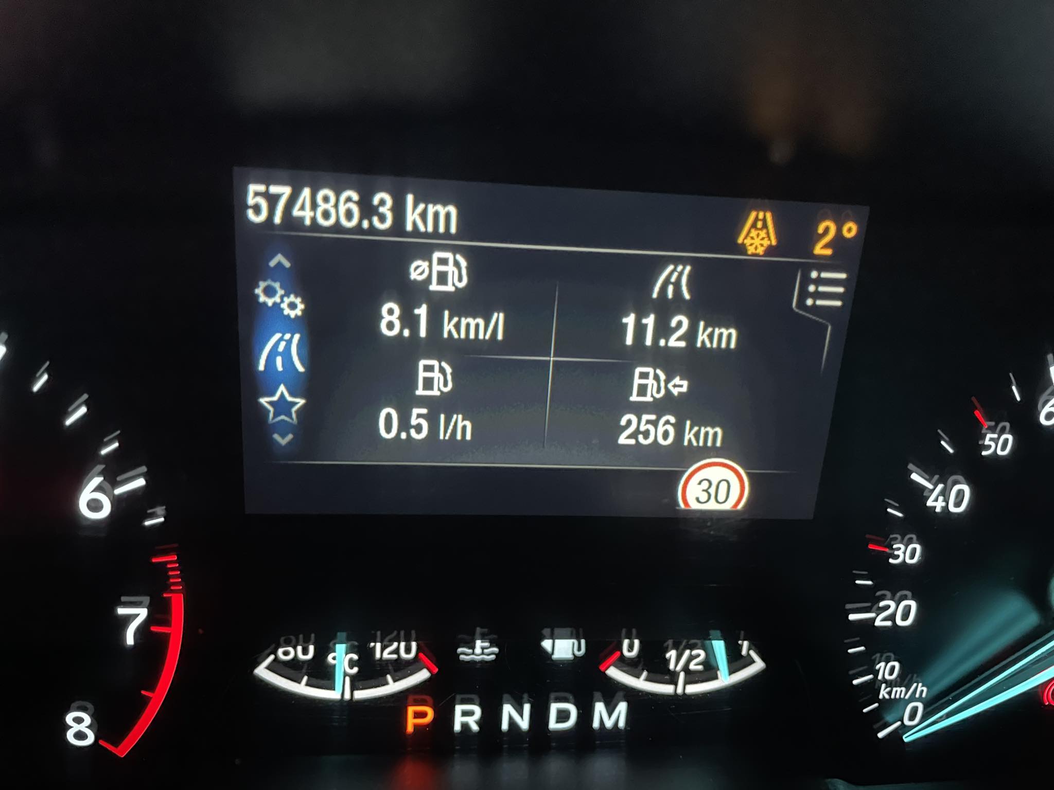

Чак днес ми направи впечатление, че трип компютъра не показва среден разход на 100км, а колко километра мога да мина с един литър :D
Но не пише 7,5L/100km, а пише 8.0km/l.

'ми съвсем правилно си пише, според мен - 8 километра с литър гориво
Явно трябва да поровиш в менюто, за да го обърнеш в разбираеми стойности, иначе си е голяма занимавка за смятане на ум, освен ако нямаш навигатор с калкулатор в ръка.

В меню настройки на таблото има по спомени смяна на режима на отчитане на разхода.
Поздрави.

Kolev89 написа:
28 ное 2023, 19:49
... Чак днес ми направи впечатление, че трип компютъра не показва среден разход на 100км, а колко километра мога да мина с един литър :D
Но не пише 7,5L/100km, а пише 8.1km/l.
При тези стойности излиза, че разходът е 12.35/100. В сайта с ТТ данните на известните до момента мотоциклети, разходът на гориво също е даден като километри изминати с 1 литър гориво.

С ваша помощ успях да сменя стойностите, сега вече пише l/100km. Много благодаря за съдействието. Днес засякох разхода ми е 11,9, което не е малко за двигател 1.0, но пък четох, че това е нормален разход за градско шофиране :D :shock:. Колата досега я карам с 95, но може да пробвам един резервоар с 100 октана да видя дали има някаква разлика в разхода, но се съмнявам да има голяма разлика. Аз си я настъпвам, а и е автоматик това също оказва влияние върху разхода.
