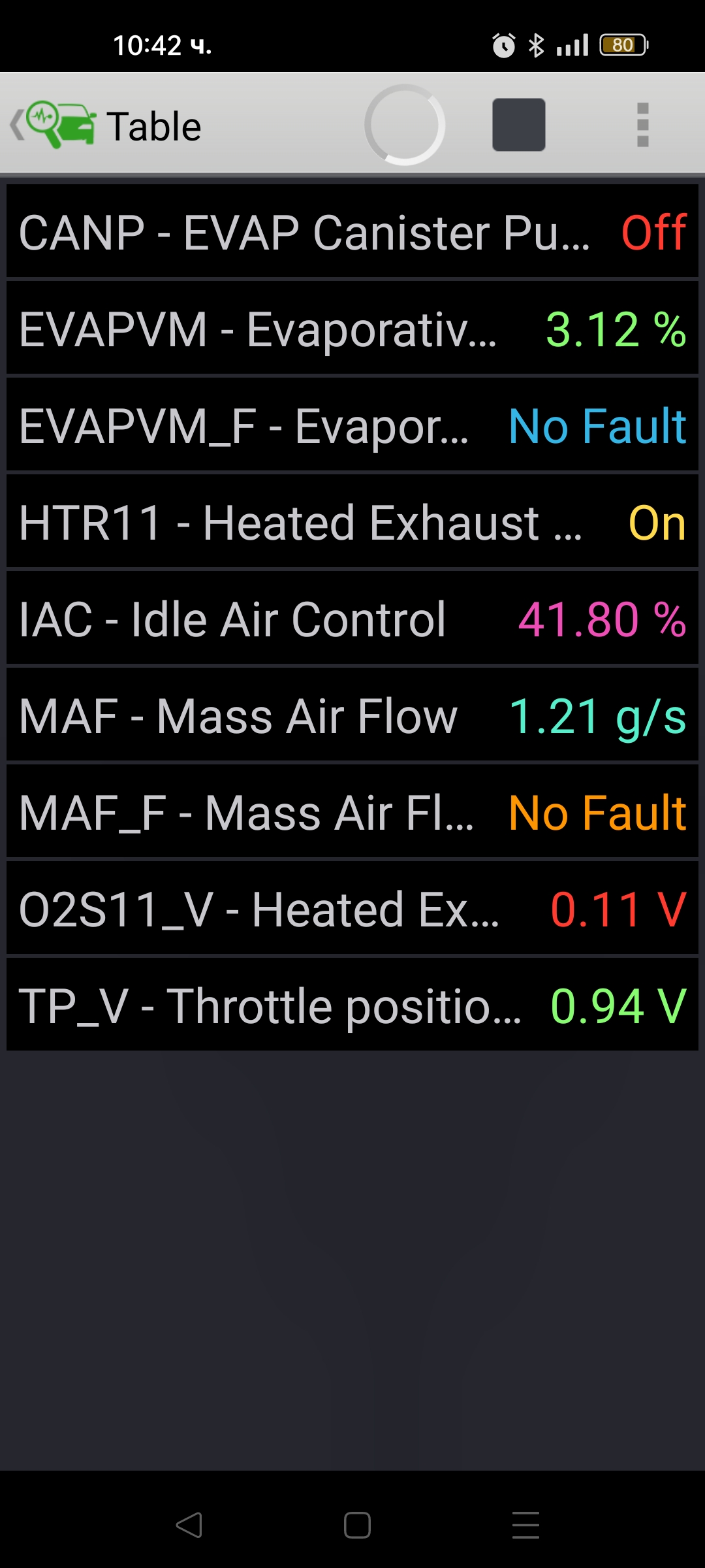

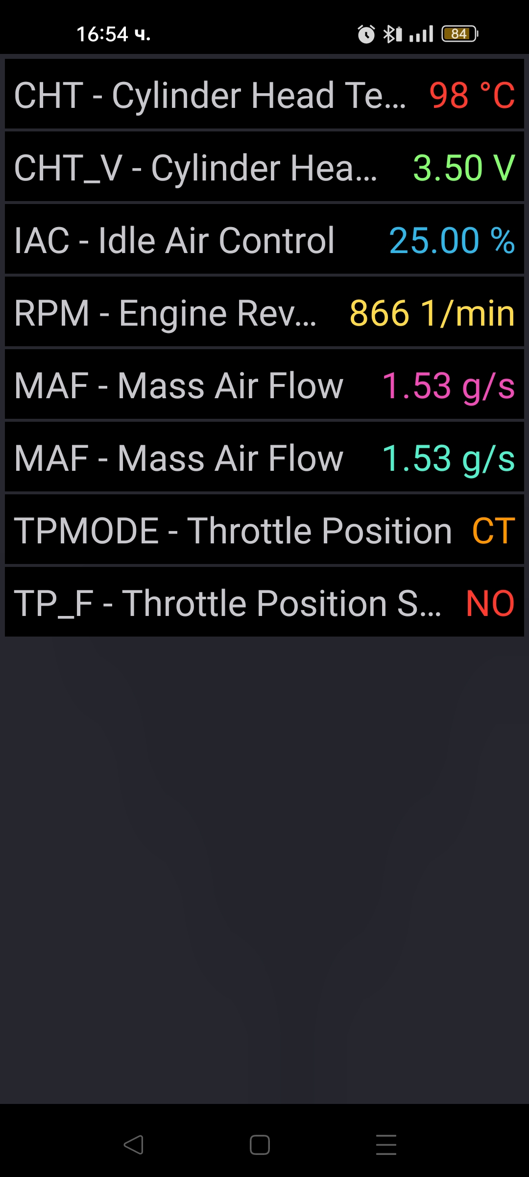

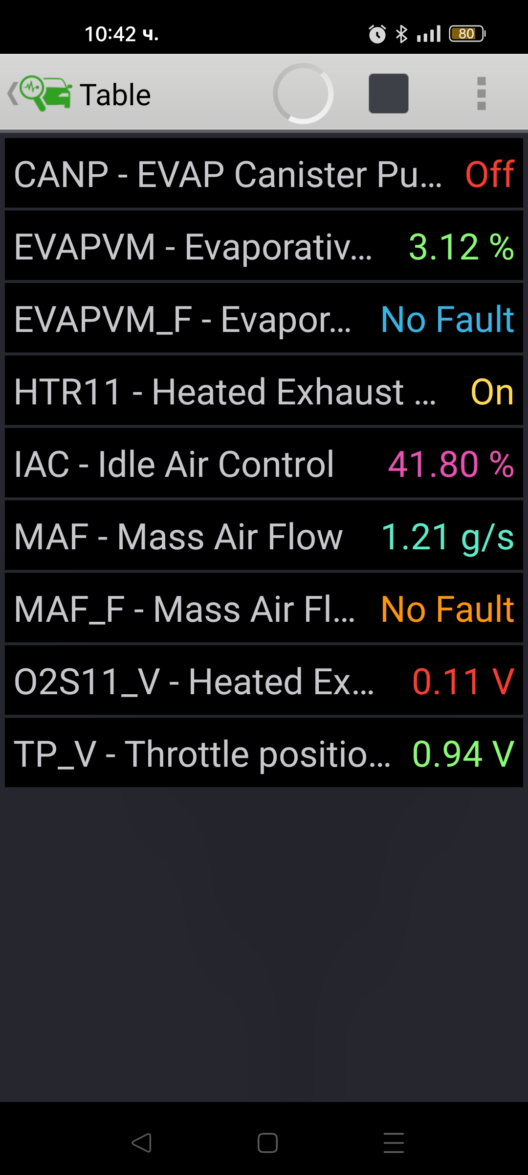

aspasia
Мнения: 1545
Re: Форд фиеста 2002 Тресене на мотора
Мнение от aspasia » 04 окт 2025, 17:56
Проблема не е в дросела даже самият дросел съм го запушвал с тиксо само бях оставил дупката за стъпковият мотор да минава въздух резултат 0 гледал съм му клапата която му е плътно затворена даже почти няма процеп. На диагностика показва че ламбадата дава богата смес и че стъпковият мотор е открит повече от колкото трябва на празен ход демек на 15% процента повече. И никой не може да разбере какво кара компютъра да отвара стъпковият мотор повече за влиза повече въздух. На вторият фокус който работи идеално на празен разхода на въздух при дебитомера е 1,12 и стъпковият мотор затворен на 42% При Фокуса с високо обороти работещият показанията са 1,58 при дебиттомера на празен ход и стъпков мотор затворен на 25%. Другото което забелязах при извадена букса на VSS сензора колата не гасне на празен ход. Преди когато нещата бяха нормални с оборотите и ми смениха съединитела бяха забравили да го закачат буксата на сензора и на всяко спиране колата гаснеше. Пускам ви скриинове за да видите разликата.

ivchotr
Мнения: 1066
Мнение от ivchotr » 04 окт 2025, 21:59
Хм. Компютърът ще отваря повече дросела за да влиза повече въздух, за да направи сместа нормална. Демек "вижда" повече гориво, което го кара да компенсира с повече въздух. Въпросът е защо горивото е в повече. Там трябва да търсиш причината. Ако беше просто въпрос на грешно подавани данни, в смисъл горивото да си е в норма, но компът да вижда повече, с допълнителното отваряне на дросела и повечето въздух сместа ще става бедна. И при двете хипотези не е лошо да развъртиш свещите и да видиш как изглеждат електродите им. Предполагам, че ще можеш да се ориентираш по тяхното състояние с каква смес работи двигателят. И съответно да се ориентираш горивото в норми ли е или е завишено.
