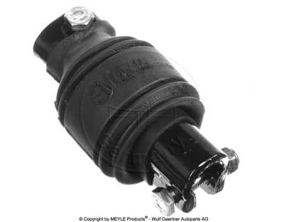

Искам да ти кажа, че щом като си го смазал ти е олекнало трябва да го смениш, това е временно решение на проблема, сигурно са ти сложили турско каренце(36 лв каре + смяна нали?).
15лв стенд и ще ти оправът волана.
Съвета от колега два пъти сменял въпросното каре, първият път турско изкара ме 6000км, втория път немско мейли сам го смених и още един път го свалях за донагласяне на волана :) интусиаст нали :P . Карай, но предвиди смяната му но не ходи в същият сервиз.
пс: търси си каренце с маншон
след като си го смазал с масло го намажи хубаво с грес да го запечата, тя греста не смазва само предпазва от влага и пясъчинки

cruise, много благодаря за съветите, проблема с карето се оказа извън самото него, ходих при друг майстор, който го свали и се оказа, че действително е малко по-стегнато, но като го сложи после (без нищо да му прави) всичко заспа, волана се върти много леко, като че ли с всеки изминал ден се раздвижва още повече... На практика стана ясно, че първия "майстор" (аууу, като си помисля, че ми го препоръчаха :x ) беше сложил карето неправилно (мислех, че това е невъзможно, но явно има начин да се обърка). Шлиците не са били напаснати добре (обяснение на втория майстор дето оправи работата). :?
Та сега остана само да я закарам на стенд (ама не смея, щото не зная къде, при първия специалист не искам да ходя, а втория няма...). А, иииии, един трудно забележим, но много дразнещ луфт някъде между карето и волана.
Каренце с маншон е късно да си търся, за следващия път (дано не е скоро) ще зная, ама като гледам колко важна роля има тази част за безопасността, радвам се, че не съм взел от турските боклуци.
