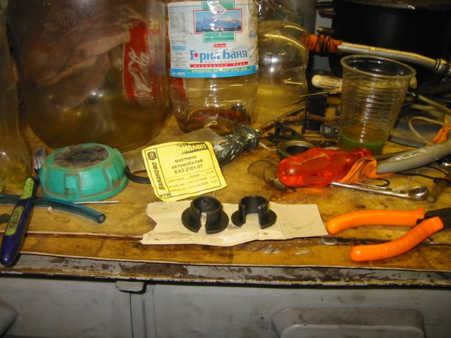

Нанизва се "скъпия инструмент" върху тръбата, двете тръби се натискат една към други и тогава джаджата се втиква към надата.
Ето го и супер "скъпия инструмент", закупен преди много време от мен, но за друга цел. Единия е за тънките тръби а другия за дебелите. Аз съм ги срязвал за да могат да се свият до определения диаметър, и отпред съм ги изпилил приблизително на 4
