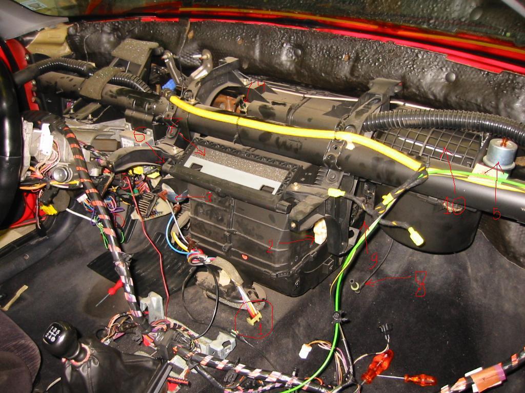

aaleks
Мнения: 1004
Мнение от aaleks » 01 ное 2006, 22:04
Както написа evg2 клапите се управляват от вакум.
На снимката позиция 8 е щуцер който захранва с вакум /от вакум-усилвателя на спирачките/ цялата система за управление на вътрешните клапите, като първо минава през един "резервоар" за вакум 9, който на снимката не се вижда защото е смъкнат.
Позиция 3 е вакум превключвател който с рамо 6 затваря/отваря клапа 7 която е за обдухване през предните четири отвора /двата странични и двоиния централен/.
Номер 5 пък превключва дали да върти вътре въздуха или да го взема от вън, при положение 1 на ключа на вентилатора взема въздух отвън, а при вътрешна циркулация въздуха влиза/минава през решетка 10.
Ел. клапан 2 /не е вакумен а е стъпков мотор - ако не бъркам нещо/ който управлява колко сте завъртели врътката за парно т.е. колко да топли.
Извинете, но времето ми напредва, ако нещо съм объркал или не съм бил ясен питайте ако все още си спомням *00147* !

Мнение от vasilev » 02 ное 2006, 13:16
Колега да си жив и здрав за богатата и подробна информация *00134* . Започвам да се замислям, че когато се ремонтира нещо то е добре да се документира, на снимчици де. Току виж след време може и книга да издам, пък и парички ще паднат :lol:
