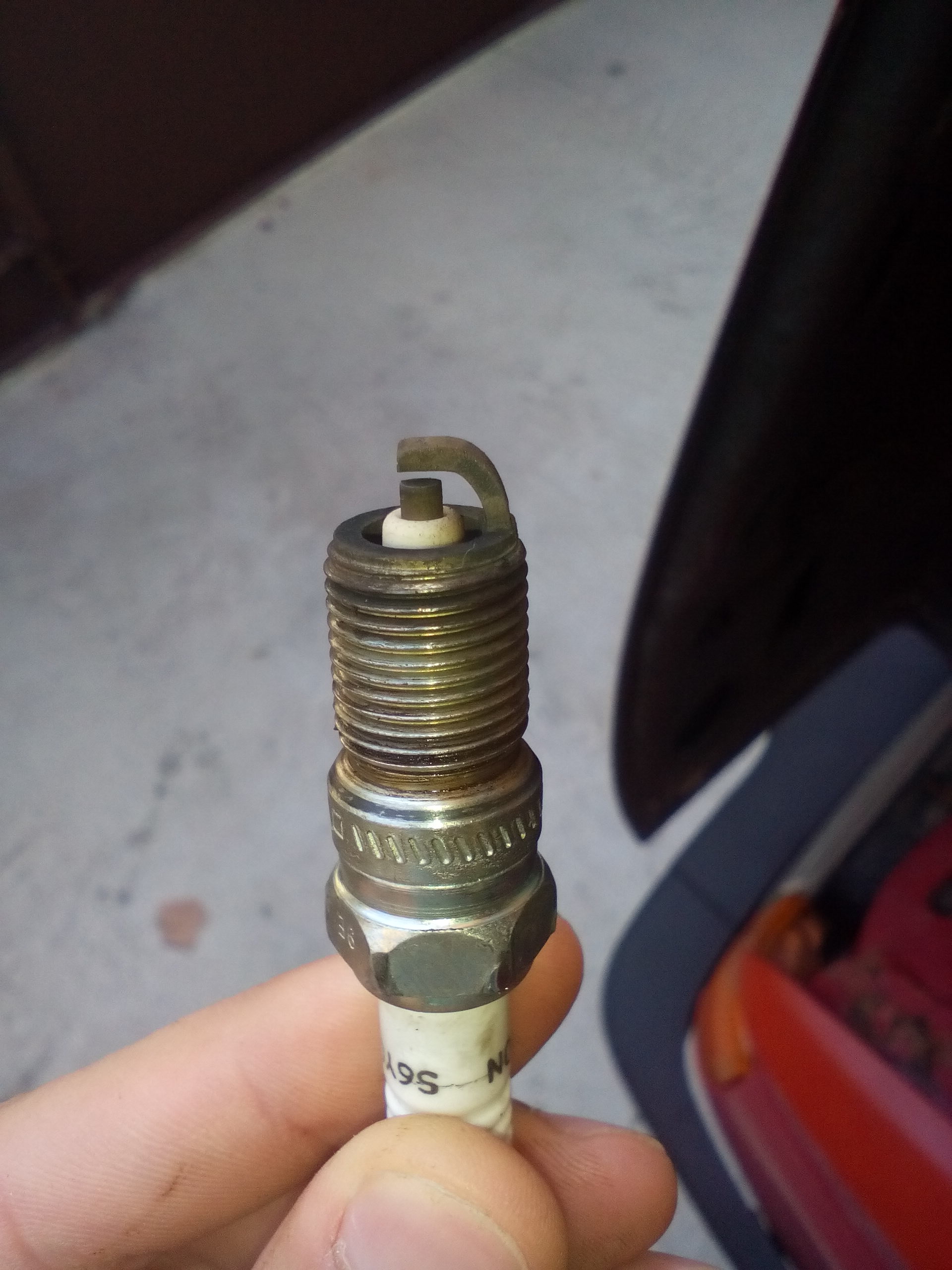

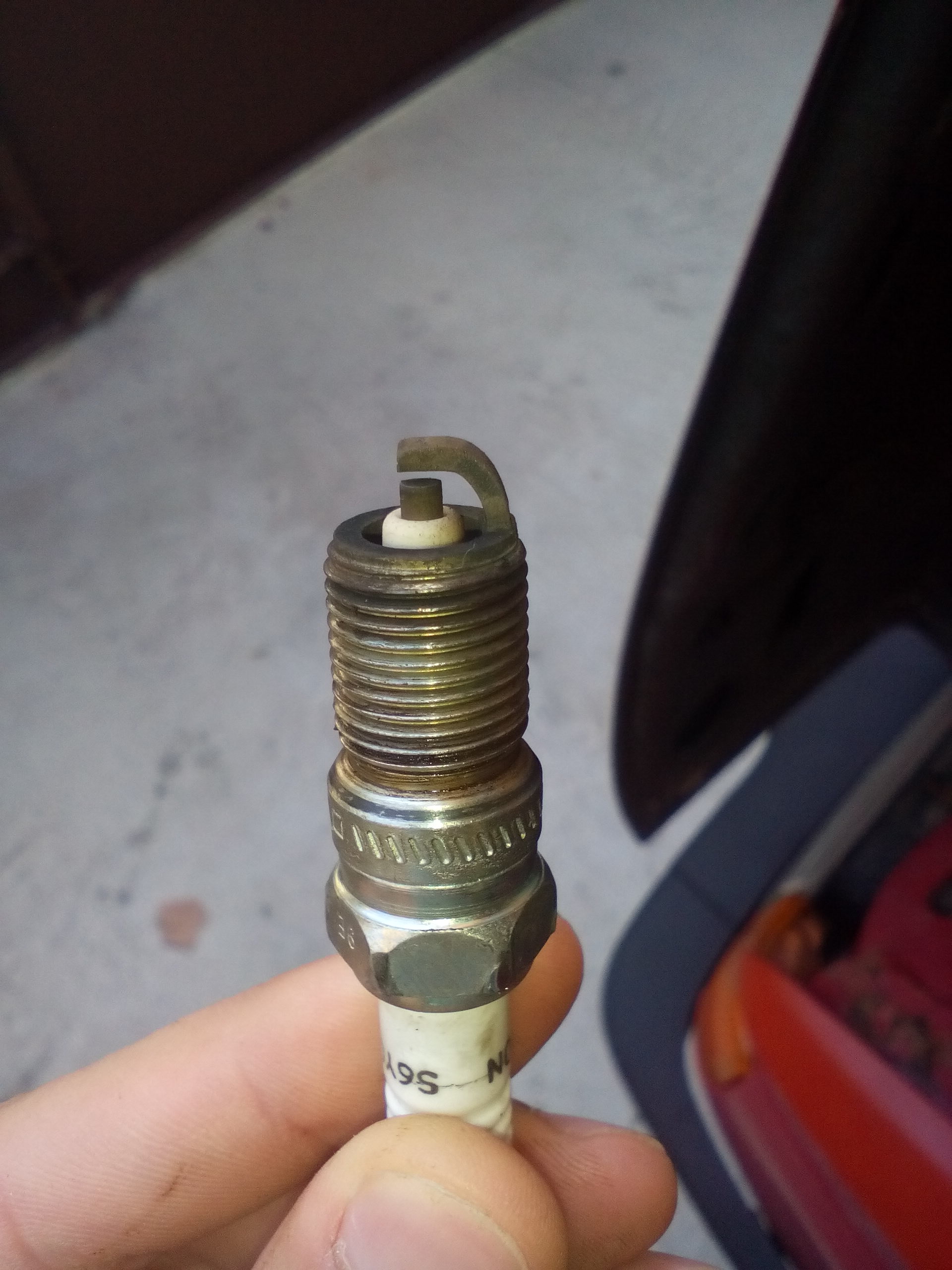

Мнение от vulchev » 19 сеп 2015, 10:39

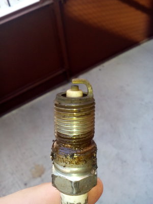

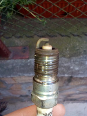

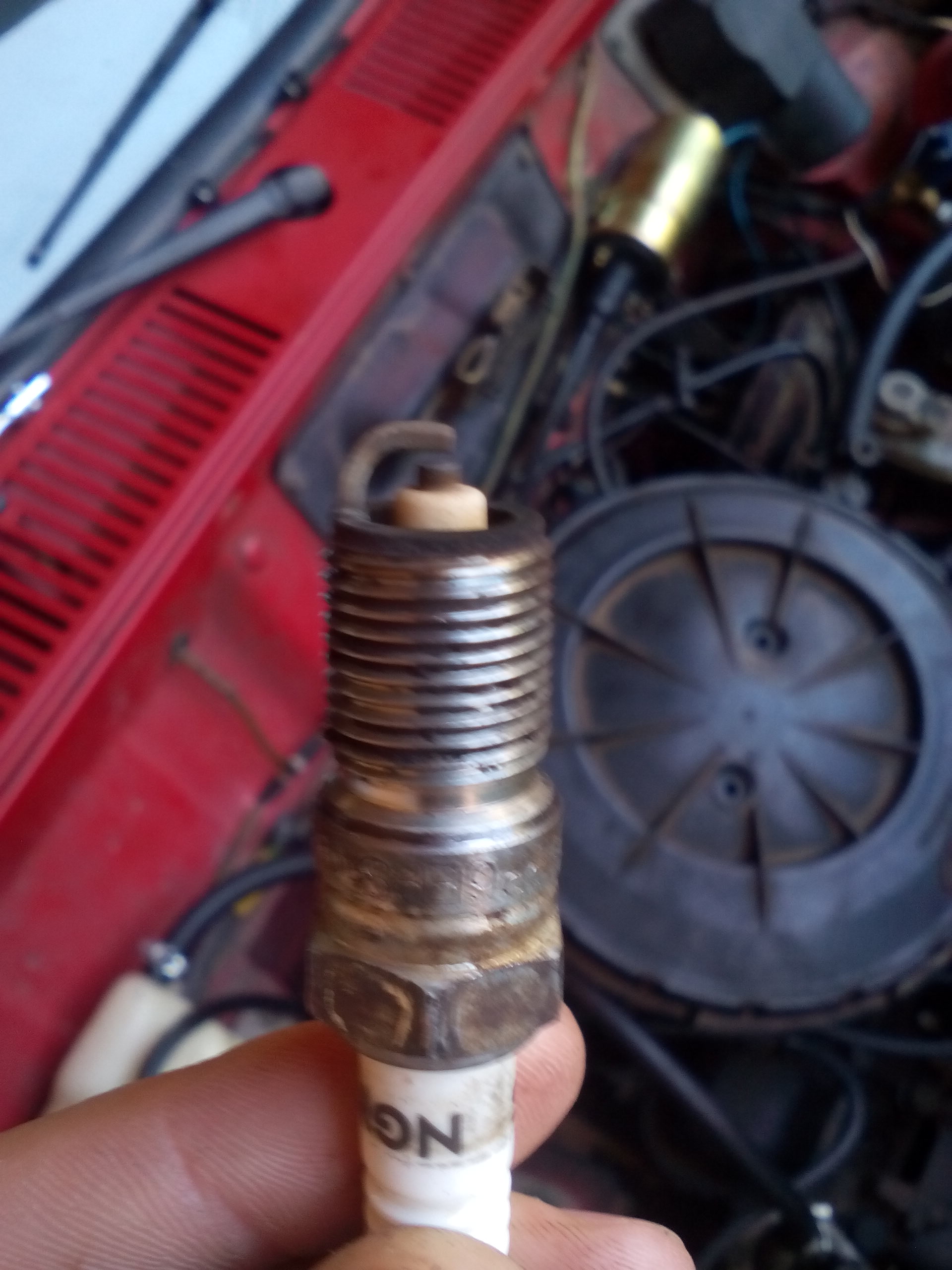

Според мен са добре. Ето снимки.
Мнения: 13123
Re: Колата глъхне и прекъсва
Мнение от HACKO » 19 сеп 2015, 11:22
Изглеждат добре, обаче това което описваш, на Бензин работи а на Газ прекъсва до 2000 оборота се получава от свещите?!? Въпреки всичко, ако имаш някои други свещи, пробвай с тях как ще се държи. Другото е някакъв проблем с изпарителя.

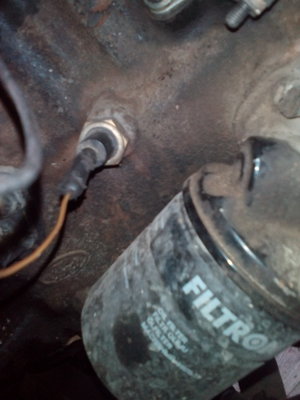

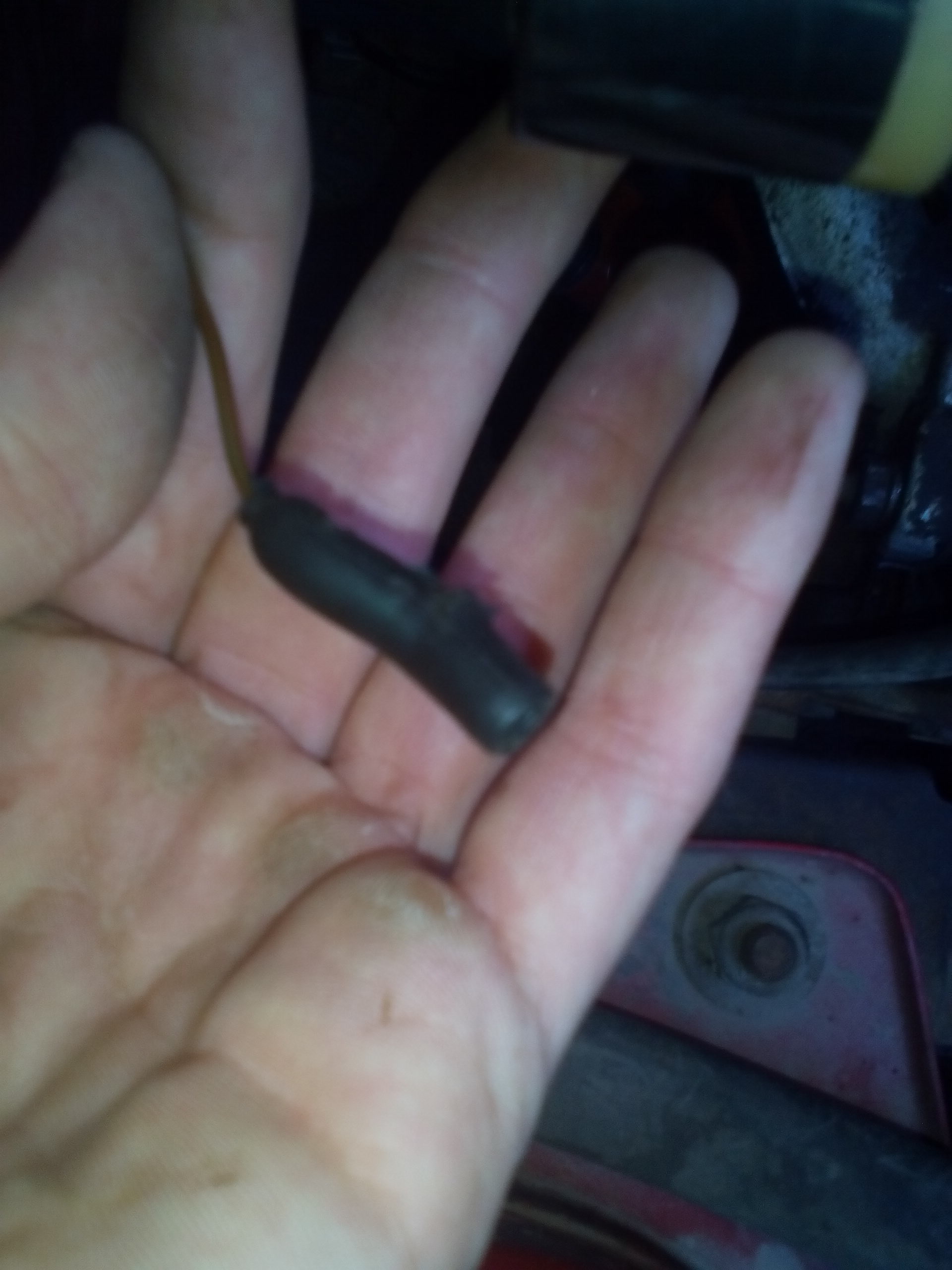

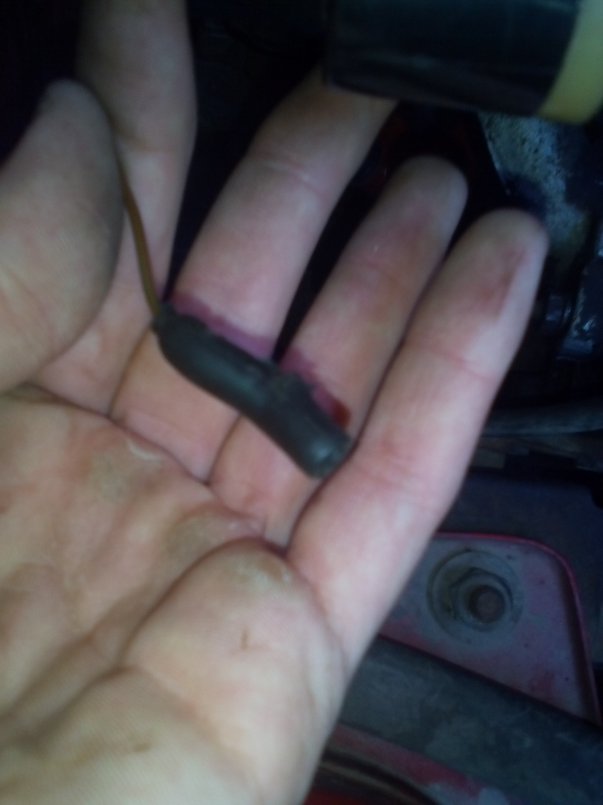

Докато ги сменях и оглеждах видях хлабав кабел, който се намира над масления филтър. Запалих колата и го откачих, но промяна в работата на двигатела не усетих. Ето снимки. За какво е?
EDIT: Ще покарам и ще видя сега как се държи колата. Скоро ще пиша :roll:
Мнения: 13123
Мнение от HACKO » 21 сеп 2015, 11:31
Това е датчика за налягане на маслото, не оказва никакво влияние на работата на мотора, само управлява лампата на таблото.
