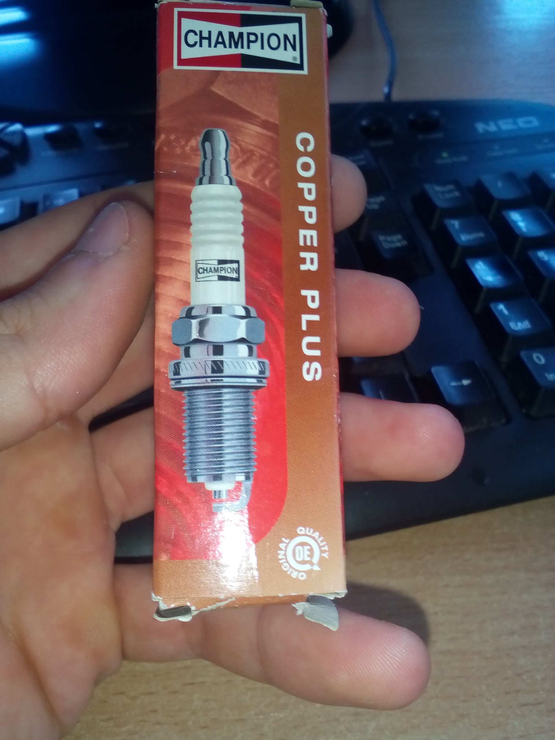

Днес си купих нови свещи и въздушен филтър.
Това са свещите:
Докато ги сменях и оглеждах видях хлабав кабел, който се намира над масления филтър. Запалих колата и го откачих, но промяна в работата на двигатела не усетих. Ето снимки. За какво е?

Абсолютно никаква промяна
. Пак го има прекъсването при потегляне, в движение и игрането на обороти(даже снимах клип как мени обороти и претриса). Ето го и клипа : http://dox.bg/files/dw?a=888ccfceeb
За сега съм сменил палец, дистрибуторна капачка, кабели на свещи, свещи и бобина(бобината е жигулска). ПОМОЩ
