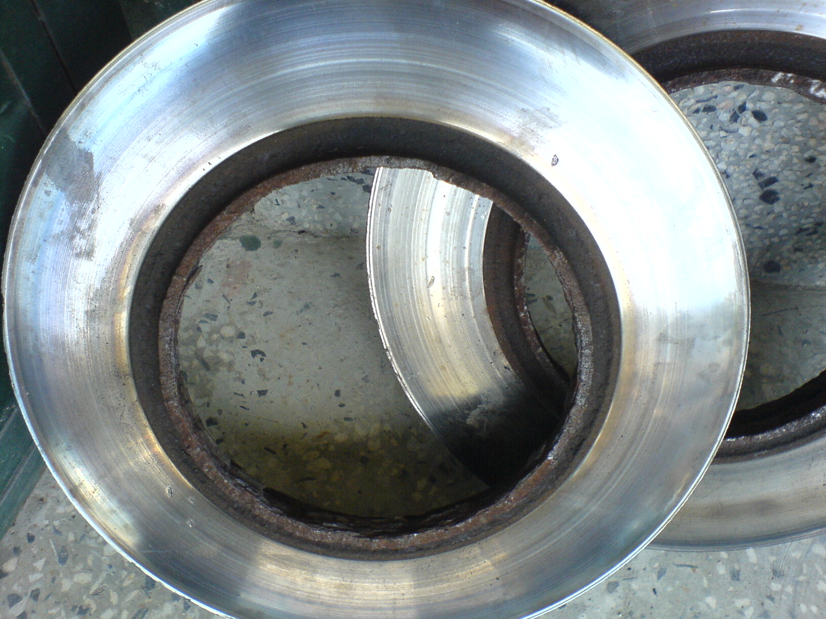

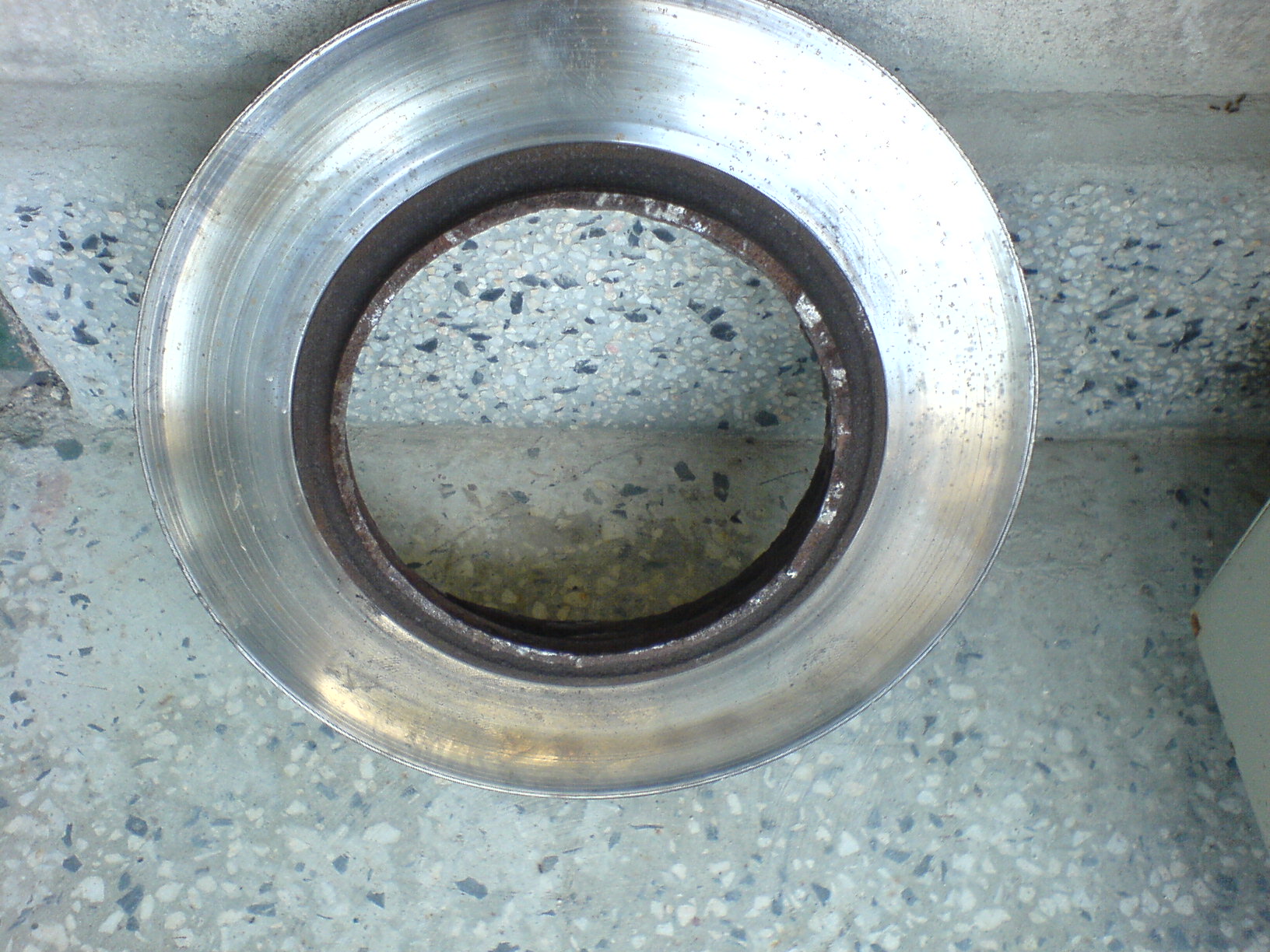

Не знам дали ви се е случвало докато си помислите нещо и то да се случи. В петък, спускайки се от Варна към Слънчев бряг, на завоя с чешмата, натискайки спирачките и минавайки на втора, си помислих какво ли ще е да му откажат на човек спирачките из тия завои. И точно в тоя момент нещо изтрещя отпред вляво, педала потъна почти до ламарината и говедото тръгна надясно към къра. Добре че бях намалил докъм 25-30 км/ч. Пуснах педала и с ръчната спрях полека. В първия момент си помислих че е станало нещо с накладките на лявото колело. Но като пуснах Моньо малко по-надолу към една отбивка нещо стържеше яко. Как да е дигнах го, махнах колелото и се оказа че диска на спирачката се е скъсал от основата си. Не ми беше до снимки тогава, щото се стъмваше и закъснявах. Та пътна помощ, сервиз в Сл.бряг ( не ходете в "Грънчев/ Ситроен"-бахти главорезите/... Докато ми сменяха дисковете на същото място се скъсал и десния преден... Абе ужасия...И не спирам да си мисля какво ли щеше да стане ако се беше скъсал малко преди или след това - докато намалявам примерно от 100-120км/ч... Снимките ги правих днес, като се прибрах.

Дай малко за дисковете. Какави са на, колко километри.
Явно проблемът е в материала им. Как може и двата да се скъсат!?!?

Тия дискове ми изглеждат като прегрявани нещо..... Като гледам счупените части пък ми се вижда бая ръжда *072* В смисъл не са се счупили изведнъж, а са карани пукнати преди това. Не си ли ги осетил да ти се тресе предницата при спиране?
Късмет си извадил голям колега! :shock:

Колата я взех преди 2 г. от Швейцария. Като си говорих днес с моя майстор стигнахме до извода че е заради дългата зима и многото завои там-прегряват, изстиват рязко и тн.
Километрите са към 140000. Скоро гледах за накладките и решихме, че в дисковете има още хляб. Имаше и леко вибриране при рязко спиране, но повечето дискове се изкривяват леко с времето и мислех ч е е от това. Явно не е било :?

mivastart написа: Скоро гледах за накладките и решихме, че в дисковете има още хляб.
Не мисля, че с гледане може човек да определи тея дискове стават ли за още 10 000 километра примерно или не. Трябва да се замери ръба и според предписанието на производителя да се реши да или не. Предполагам твоите дискове на пипане имат значителен ръб. :)

orlinm написа:
Не говоря за пипане :) В частта на контакт с накладките си има предостатъчно материал. Но в основата няма как да се разбере дали има 2см. чугун или 2см. ръжда /както се оказа в моя случай/.
Личният ми извод е ако пак си купувам кола на старо е да сменя и дисковете и накладките.
