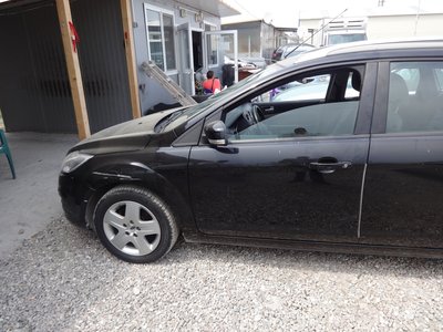

Та да не оставяме работата недовършена докладвам. Гумите са монтирани,не опират никъде.На пълен ляв и десен няма опиране и дори има един пръст разстояние,отзад я пробвахме с 3-ма човека по 100+ кила няма дерт. Ето как изглежда преди и сега.
