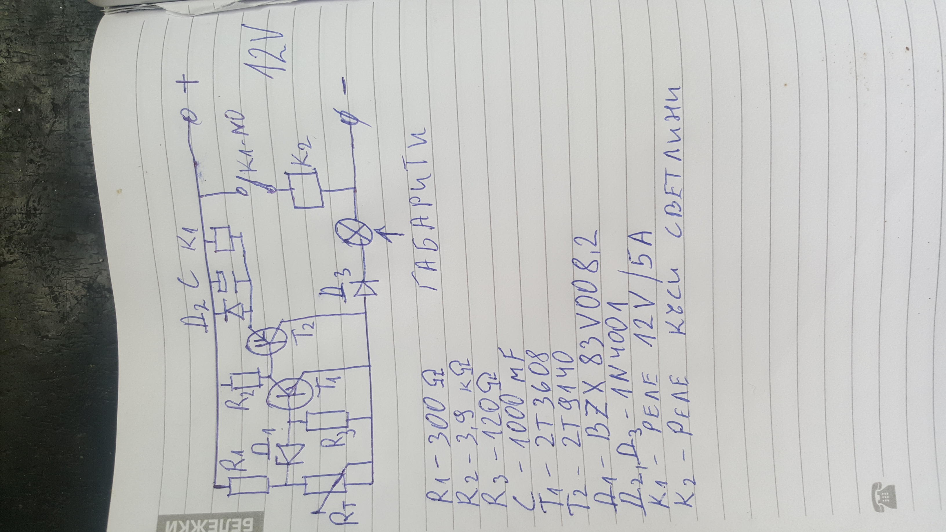

Намерил съм една схемичка, която ми харесва, лесна и проста е, и съм я направил, само не мога да намеря от къде да взема "+", след като заработи алтернатора! Моля, някой с повече електричарски познания да помогне!
Благодаря!

Още не мога да се справя.
Абсолютно същата схема, монтирана на Пасат 2003 година и свързана на единият кабел, който излиза от алтернатора - работи. Разликата е, че на Пасата от алтернатора излизат 2 кабела(не говоря за дебелия, към стартера) и по единият, като запали - излиза "+12" волта и релето щраква. При мен, на Фиестата излизат 3 кабела - по 2та има "+постоянно", а по 3тият - нищо. Като запаля - не се появява "+12"волта. Може би има някакви релета, където се появява това "+12"волта, след запалване? Къде е това?

Това е схемата на Наско леко преработена.Плюс взимаш от някой предпазител на който има напрежение когато колата е на контакт.Минус се взима от предпазител на габаритите. При запалване се включват късите след 5-6 секунди когато започне да зарежда алтернатива.Настройва се с R1 при включен вентилатор на парното на 4 ,подгряване на задното стъкло ,натиснат стоп и включен мигач.

Схемата управлява релето на късите светлини
