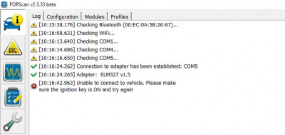

Ради-1
Мнения: 825
Re: OBD четец за Форд-Фокус, 1.8 бензин 2006г.(комби) на газ
Мнение от Ради-1 » 15 яну 2021, 21:56
Аз пробвах всичко, но не ставаше. Не иска да се върже с компютъра
margarit.hristov
Мнения: 140
Местоположение: Свиленград
Мнение от margarit.hristov » 15 яну 2021, 22:25
предварително май имаше някви настройки,но съм ги забравил.мисля че трябваше от програмата нещо да се избере и после да пробваш да се свържеш.и при мен не стана от първия път.
Мнение от HACKO » 16 яну 2021, 22:09
За Фокус 1 трябва четеца да е V1.5 или по-малка инак не се свързва. Като цяло малко четци се свързват, трябва да поддържат протокол SAE J1850 PWM.
