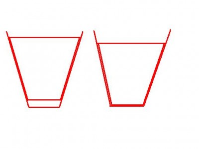

Re: виене на алтернаторния ремък
Абе имам чувстовото, че не ми виждате постовете.
Горе има ли пост или има но е празен ?
Ремъка като е натоварен се опитва да се вклинва и осигурява сцепление със стените на шайбата.
Ако е износен, слиза до дъното и не може да зецепи достатъчно "мощно" и не може да поеме и предаде необходимата енергия в дадения момент.

за ремък
Послушайте Паци картинката е много точна. Не е зле да си погледнете и лагерите. Като палнеш фаровете,стереото и т.н. този генератор се натоварва,хлабав ремък, влага а и лагерите и хоп СВИРИ...
