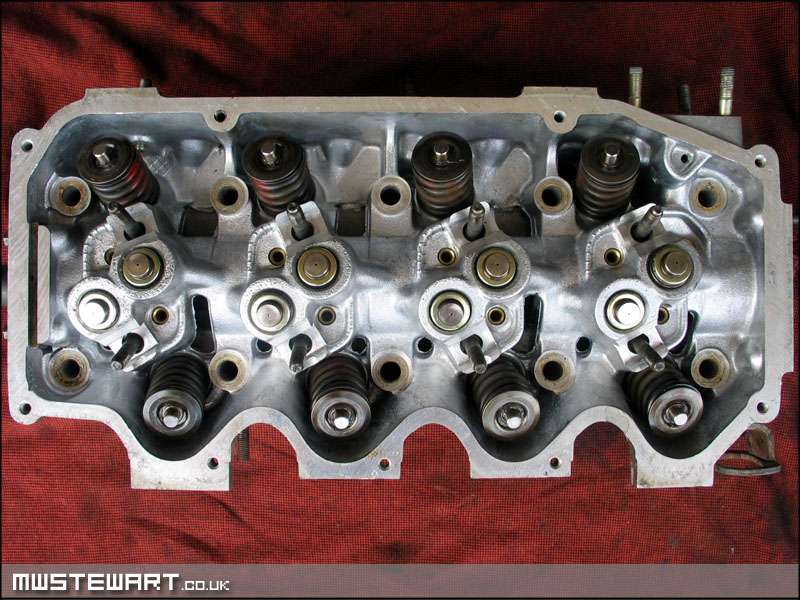

Това е CVH
Това е Zetec
Тук може да се види как изглежда главата на Zetec и къде стоят валовете и клапаните
различия както виждаш има.
Зетек-2 разпределителни вала задвижвани от ангренажен ремък,съответно 16 клапана-2бр смукателни и 2 бр изпускателни на всеки цилиндър.
CVH-стандартен агрегат с 1 разпределителен вал задвижван от ангренажен ремък -8 клапана,1бр смукателен и 1 изпускателен на цилиндър.
