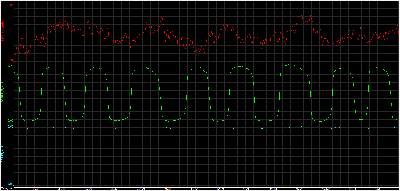

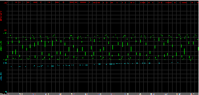

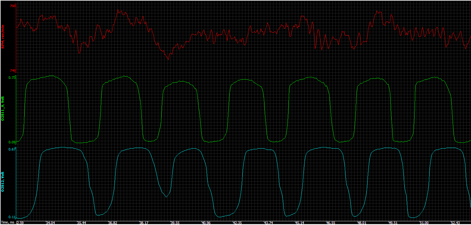

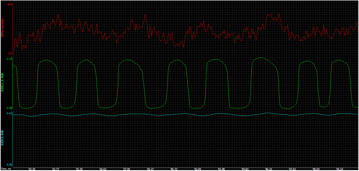

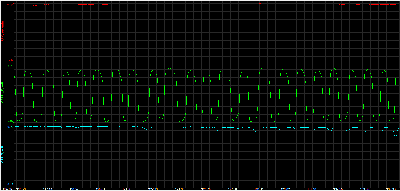

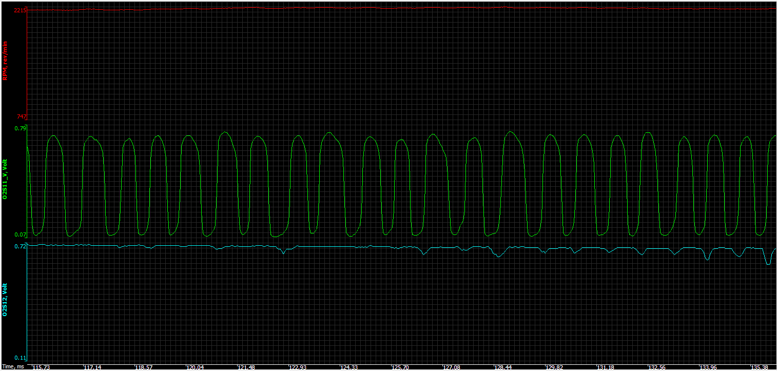

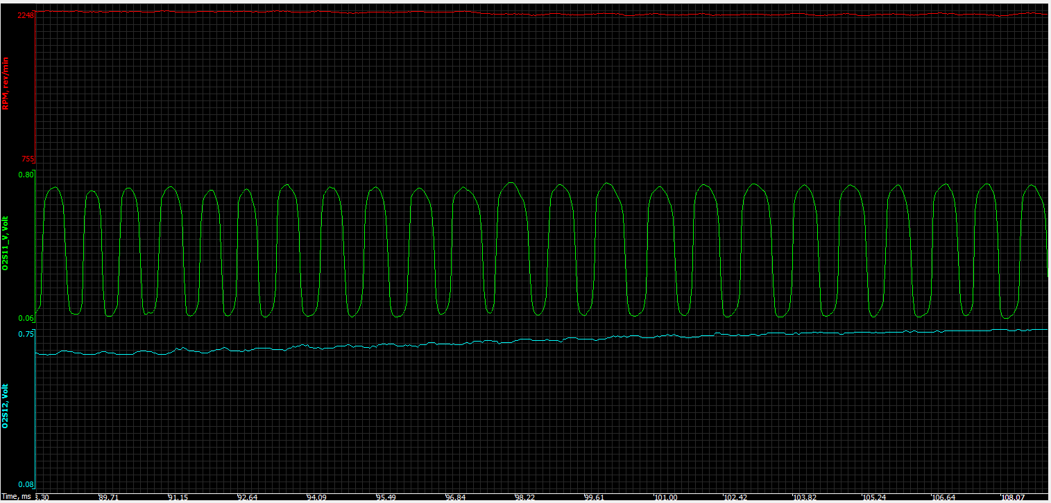

От извесно време започна често да ми дава грешка P0133, за мързелива ламбда сонда. Колата е на реални 66 000 киломатра(Фокус МК2 2007 1.6 100к.с.).
Възможно ли е такъв проблем да се получава от нещо друго(примерно клапан) или да приемам, че просто ламбдата се е скапала?
Поствам малко скийншотове на бензин и газ, съответно на празен ход и при 2000 оборота.
Зелената графика е на първата сонда, синята на втората. Интересно при първия тест (газ на празен ход), графиката на втората сонда общо взето следваше първата, но при следващите тестове, този ефект не се забелязваше.
- deathstorm
- Мнения: 564
Re: Мързелива ли ми е ламбда сондата?
Първата сонда според мен си в добро състояние. Като е стара черта едни плааавни синусоиди, като на празен ход си забравя да се движи. Според мен грешката ти е записва от неточна настройка на ГИ в някои режими.

ОК. И според мен би трябвало да е така, иначе тези бързи промени не би трябвало да ги отчита при 2000 оборота, но все пак реших да попитам, защото не знам как е нормално.
Явно трябва да отида при някой друг газаджия за донастройки. Газовото е монтирато преди година и половина, когато собственика на колата е бил друг. В началото на пролетта проблема
се появи за първи път и тогава отидох директно при газаджията поставял уредбата (Tamona, ProGAS). Той ме заведе при някакъв, който разбирал от компютри. Той ми каза, че проблема е в ламбда сондата
и най-доброто решение било да се препрограмира еку-то да не я търси?!?!?! За което ествествено ми обяви една цифра (200-300), което доста ме усъмни. Процедурата по диагностика и изтриване на грешка отне поне 15мин.,
което сега също ми се струва странно, защото колата просто стоеше включена на контакт. Накрая "майстора" даже не помнеше каква беше точно грешката.
Аз си купих китайски кабели(USB и bluetooth), на цената на едно изтриване на грешка и сега тази процедура ми отнема 30сек. с телефона. Чудя се дали да не си направя и кабел за газовото,
да погледна какви настройки има. Ще стана накрая и аз един самозван "майстор" и ще взимам по 20лв. за диагностика на балъците, излъгали се да дойдат при мен

Проблема мисля, че е отстранен. Подробности тук: http://clubford.org/forum/viewtopic.php ... 07#p500007
