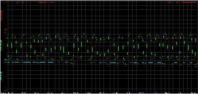

От извесно време започна често да ми дава грешка P0133, за мързелива ламбда сонда. Колата е на реални 66 000 киломатра(Фокус МК2 2007 1.6 100к.с.).
Възможно ли е такъв проблем да се получава от нещо друго(примерно клапан) или да приемам, че просто ламбдата се е скапала?

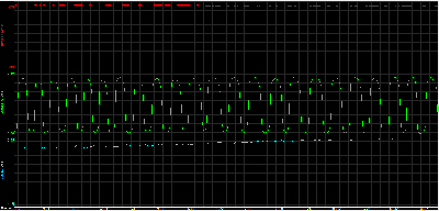

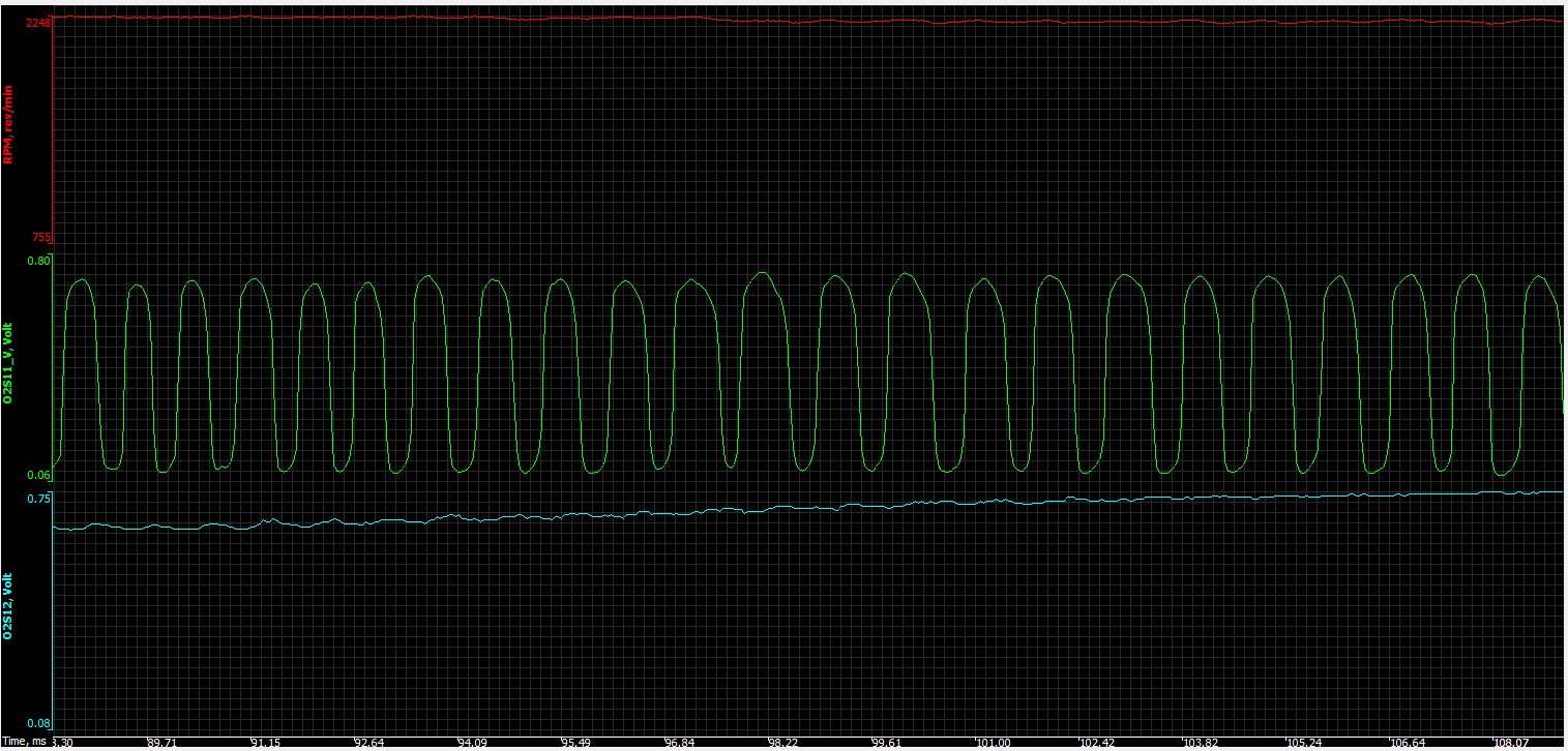

Поствам малко скийншотове на бензин и газ, съответно на празен ход и при 2000 оборота.
Зелената графика е на първата сонда, синята на втората. Интересно при първия тест (газ на празен ход), графиката на втората сонда общо взето следваше първата, но при следващите тестове, този ефект не се забелязваше.

Първата сонда според мен си в добро състояние. Като е стара черта едни плааавни синусоиди, като на празен ход си забравя да се движи. Според мен грешката ти е записва от неточна настройка на ГИ в някои режими.

ОК. И според мен би трябвало да е така, иначе тези бързи промени не би трябвало да ги отчита при 2000 оборота, но все пак реших да попитам, защото не знам как е нормално.
