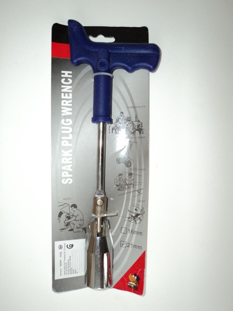

От няколко дена обикалям около работата магазинчета разни, в търсене на гедоре или поне върток с удължител. Направи ми впечатление, че са доста скъпи.
Днеска попаднах на това:
Изглежда е използвано и е върнато, но за тия пари ми изглежда добър вариант. Как ви се струва?

За ремонт на велосипед става. Тези тресчотки превъртат дори и като напънеш стегната гайка 10.
Хубав камък е 2-3 лв, а тука колко са ги наредили. На времето само за тресчотка Tona дадох 35 лв.
deathstorm
Мнения: 564
Местоположение: Хасково
Re: Проблем със смяна на свещи 1.6 Зетек
Мнение от deathstorm » 13 яну 2015, 16:10
Колега щом си решил да си взимаш гедоре не пести пари. Качествения инструмент е за цял живот!
