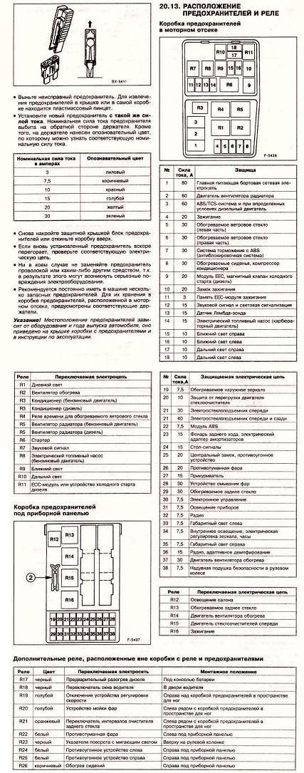

Колеги дайте една схема на бушоните - мондео '96

Не ми работи левият фар на къси и не мога да разбера дали не е бушонче, щото крушката е здрава.Проблемът е, че тъпанарите не са сложили една схема кой бушон за какво е и не ми се вадят един по един...

На око няколко пъти ми се е случвало да определя, че са здрави както и крушка така и предпазител.
Вземи я замери с мултицет както и дали стига ток до нея.
Ако крушката е наред а няма ток, тогава рови инсталацията.
Не пречи да си знаеш кой бушон за какво е и да си ги провериш.
