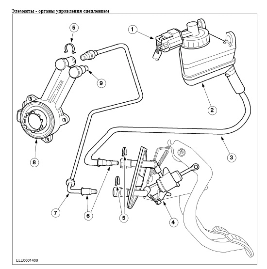

Когато отпускам педала на съединителя се чува потропване дори и на изгасен двигател и в покои. Същи звук се чува и когато мина през някоя дупка. Странното е че този звук го няма когато колата е студена. Аз си мисля че звукът идва от удара на педал в пластмасата която е пред краката. По принцип съединителя работи добре но зацепва в горната 1/3 на хода на педал. Та искам да попитам има ли някаква регулировка да се отпусне педала и да не удря в пластмасата или трябва да се смени целя съединител за да зацепва по долу и да не се удря педал. Доколкото разбирам колата ми няма жило и системата изглежда така.

ако ти е пластмасов,и май и на теб ти е с тресчотен механизъм,ще трябва смяна на тесчотката,при мен преди време се бяха отчупили и нямах педали,затова ако си с пластмасови сменяй

Е той няма жило какво да опъва с тая тресчотка!
Колега щом ти отделя горе мисля ,че няма начин да се оправи !И на мондеото е същото ,та пак се чудя от къде тая гениялност,лагер-помпа :shock: Педала е като перце нямам думи :?

Човека и картинка е сложил а ти предположения правиш!
Питах да повдигам при мен защото моя действа ниско доло и ми казаха, че не може да се бара.
Ама тва на по цигара с майстора, може и да не ме е разбрал. :)
Вероятно е, щото е пекан човека.
И при мен е така с лагер помпа и струва " :shock: "
Педала верно е много готин при натискане :)

Просто искам да знам дали ако сменя съединителя и педала почне да зацепва по надолу този шум ще изчезне или трябва да се сменя тесчотката на педала или най лошото и двете :(

е извинявайте ,ама бях изморен и не съм гледал много добре.
но колегата както описва ,на мен ми замирисва към смяна,щото казва че му чука и да му отделя по този начин.дано да измислиш някакво решение ,но аз пак си мисля ,че така може да те остави някъде.
