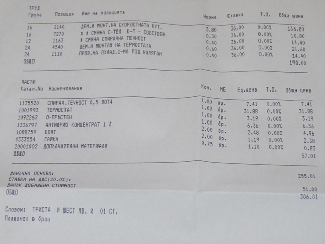

Продължението!
Вчера купих комплект съединител с помпата от ДН и днес в МП Младост го монтираха. Засега съм изминал само 8 км, но се усеща прилива на мощност при по-ниското зацепване на съединителя. Надявам се всичко да е наред с монтажа. Утре на светло ще гледам по-подробно.
П.С. Забравих да спомена за тръбичката. Сменяла се ако купуваш помпа от МП, понеже била някакъв нов модел. Лека набутвация
