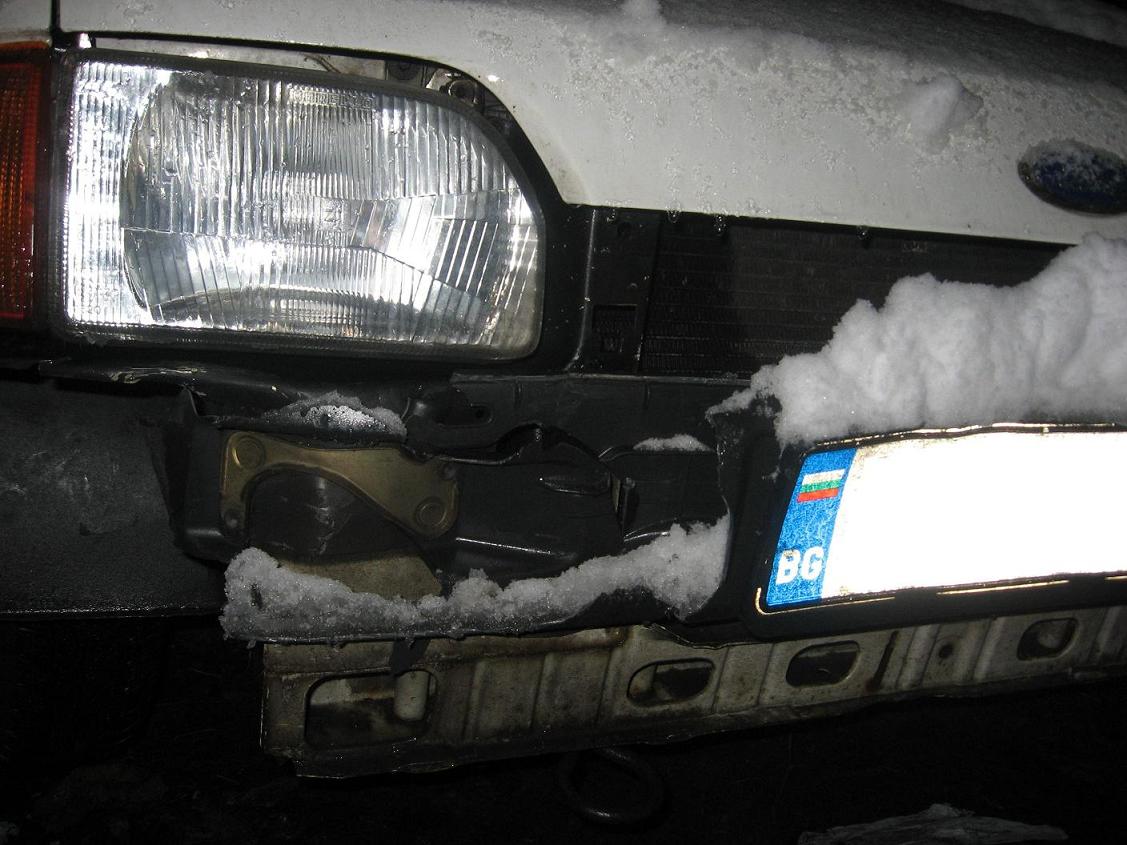

Значи налага ми се да сменя радиатора на форда който карам след близка среща с кучеподобно.
И сега новия радиатор, който съм вече капарирал днес ми струва скромните 150! лв. (А да не говорим , че и броня трябва да купувам).
Искат ми 60лв за монтаж на радиатора и то не утре , а евентуално други ден по някое време...
Идеята ми е да си го сменя сам... Ако можете да ми кажете някакви детайли, подробности и особености с които трябва да внимавам при монтажа и демонтажа? С какви инструменти и подръчни материали трябва да се снабдя?
Колата е Ескорт '87г 1.4CL
Благодаря за вниманието

е кво му е сложното? Много сложно.. АЗ мотора си разглобих и сглобих без да имам хал хабер кво правя.. Та... Откачаш всичките маркучи.. и си източваш останалия антифриз във колата преди това.. Радиатора приповечето фордчета ,не при всичките се държи на два болта със глава 13 .. това е цялата философия.. при тебе незнам как стои но при мен се демонтира за 5 минути а за още 10 се монтира...
