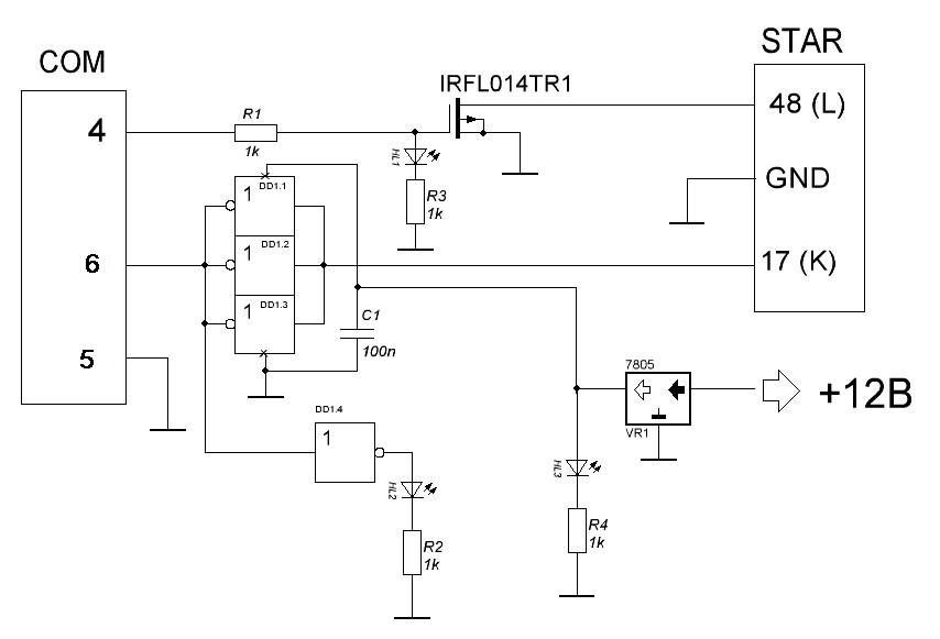

Адаптер за диагностика на EECIV
Така ето една руска схема със софтуер за диагностика.
Публикуван на сайта на "mondeoclub.ru".
Още не съм го пробвал но мисля да го сглобя и да видя какво ще стане.
За съжаление мога да кача тук само схемата ( че е картинка).Не знам къде и как да ви кача и софта ( всичко е един .zip файл около 732KByte )Схемата,софтуера и описание на процедурата и кодовете.

Утре ще ти я пратя, че ми е на служебния компютър.
А елементите са една инт.схема - 4 или 6 инвертора ще погледна другите файлове какво пише.
Един MOSFET транзистор ( IRFL014TR ) и стабилизатор 7805.
руснака дава снимки как го е събрал в кутийката на куплунга за COM порта.
Всички са конвенционални и надали струват 5 лева общо всичките.
Ако намеря време да сглобя схемичката до 1-2 седмици и да си поиграя със софтуера ще опиша резултатите, мисля че няма да е проблем да се напише софтуер на български - събрал съм доста описания за диагностиката на EECIV , кодове за грешки и др. въпроса е, че времето ми е проблем т.е не стига

http://www.eeciv.h14.ru/DigiPro написа:Може ли да ми пратиш програмката на e-mail: deyan_k (at) hotmail.com. Аз уж малко разбирам от ел. схеми, но не ми е ясно какъв е този елемент отдясно на извода за COM порта който е с 8 извода и има три единици написани върху него.
http://mondeoclub.ru/forum/index.php?sh ... 31117&st=0
и тук за lpt порт
http://mondeoclub.ru/forum/index.php?showtopic=29887
още по темата за кодовете
http://mondeoclub.ru/remont/kodu.htm
общо взето се броят импулсите.
@DigiPro
а този елемент е някаква логика, прилича ми на инвертор, там във форума го коментират и някакви аналози цитираха.

Тук е мястото да вметна, че всеки npn транзистор, вързан по схема с общ емитер, е инвентиращо звено..
така че не виждам смисъл да е с интеграл, освен ако не е инвертор с тригер на шмит..

Ами да инвертор е с тригер на Шмид ако не се лъжа.
Основния проблем при свързване на нещо към COM порта е преобразуването на нивата COM порта работи с логически нива +12V(лог.1) и -12V(лог.0) а 0V не върши работа.
Като гледам схемата по-внимателно мисля че може да се направи и по-добре. Все пак този който я е публикувал я е изпробвал и твърди, че работи.

Колеги виждам, че сте доста по напред със електрониката от мен. Срамота е, че аз съм завършил преди 10 години техникум по електроника - спец. радио и телевизия. Молбата ми е някой като го сглоби и пусне това да да направи един списък с необходимите елементи, с който да отида до магазина и да си ги купя, а оттам нататък ще се справя с поялника.
